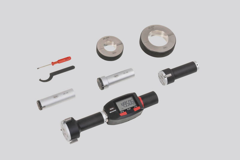

Micromar 44 EWR
Art. no. 4191241
Micrometro interno digitale a 3 punti di contatto - in set
Misura di:
- fori passanti
- fori ciechi
Classe di protezione IP: IP 65
Interfaccia dati: MarConnect (bidirezionale), USB, Digimatic
DIN 863-4
Campo di misura mm 12 - 20 mm mm
Risoluzione mm/inch 0.001 / .00005"
La fornitura comprende: Strumento base 44 EWR-g, Teste di misura 44 Ak, Anelli di riscontro, Batteria, Manuale di istruzioni, Custodia
| Micromar 44 EWR | N. art. 4191241 | |
| Campo di misura mm | 12 - 20 mm |
| Campo di misura | .4725 - .775" |
| Limite di errore µm | 4 µm |
| Osservazioni sul limite di errore | Con contatto completo dei tastatori di misura |
| Passo mandrino_mm | 1.5 mm |
- fori passanti
- fori ciechi

Micromar 44 EWR
Micrometro interno digitale a 3 punti di contatto - in set Misura di: fori passanti
Micromar 44 EWR
Micromar 44 EWR
