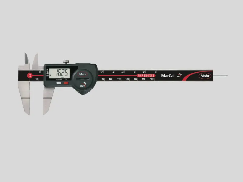

MarCal 16 EWR-NA
Art. no. 4103074
Calibro a corsoio speciale digitale
Campo di misura mm: 0 - 150 mm
Risoluzione mm/inch: 0.01 / .0005"
Interfaccia dati: USB, Opto RS-232C, Digimatic
Classe di protezione IP: IP 67
La fornitura comprende: Batteria, Rapporto di prova, Manuale di istruzioni, Custodia
- Display a elevato contrasto
- Vite di fermo superiore
- Guide di scorrimento lappate
- Becchi per la misura di interni
- Corsoio e guide in acciaio inox temprato
- Misura di distanze
- Misurazioni immediate grazie al sistema Reference
- Guide di scorrimento rialzate a protezione della scala
- Eccellente resistenza a polvere, lubrificanti e refrigeranti
- Sistema di pulizia guide integrato
| MarCal 16 EWR-NA | N. art. 4103074 | |
| Campo di misura mm | 0 - 150 |
| Campo di misura | 0 - 6" |
| Risoluzione mm/inch | 0.01 / .0005" |
| Limite di errore (mm) | 0.03 mm |
| Limite di errore in pollici | .001" |
| Norma | Norma interna |
| Tipo di batteria | CR 2032 (3 V litio) |
| Asta di profondità | tonda |
| Dimensioni | a 20 mm | b 40 mm | c 16.5 mm | d 235 mm | e 16 mm | |
