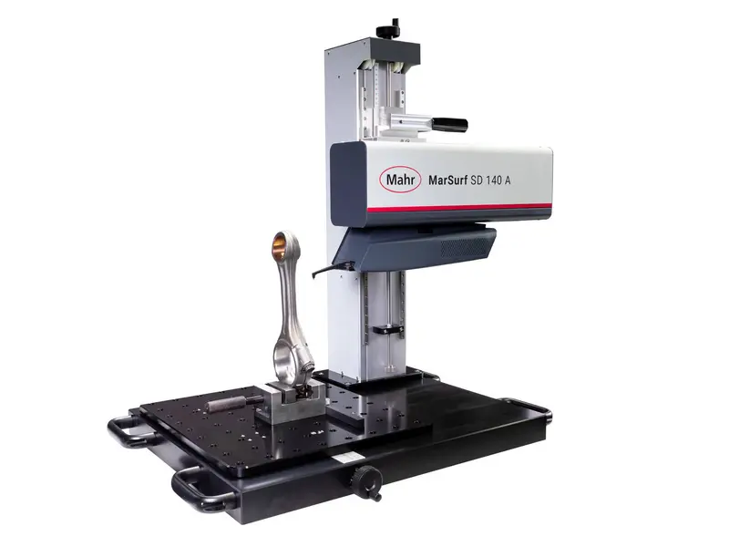

MarSurf SD 140 AG 11
Cikkszám 6269300
A MarSurf SD 140 AG 11-gyel termékválasztékunkat egy olyan kompakt készülékkel bővítjük, amely egyetlen menetben képes az érdesség és a kontúr egyidejű mérésére. Könnyű kezelhetőséget és nagy mérési megbízhatóságot kínál, ideális megoldás a helyhez kötött felületmérési technológiába való belépéshez. A tapintásos tapintórendszer pontos eredményeket szállít, és a szerszám nélküli gyors cserének köszönhetően az átszerelés során időt takaríthat meg vele. Az automatikus tapintókar felismerés és a tapintóerő kiválasztás további biztonságot nyújt. Az 50 mm lyukráccsal rendelkező rugalmas befogórendszer lehetővé teszi legkülönbözőbb munkadarab-befogók használatát.
Manuális érdesség- és kontúrmérő állomás
Érdesség- és kontúrjellemzők vizsgálata egy mérési lépésben!
A mérőállomás egyszerre szolgáltat
könnyű kezelhetőséget és egyidejűleg megbízható
minőségbiztosítást a magas funkcionalitása révén.

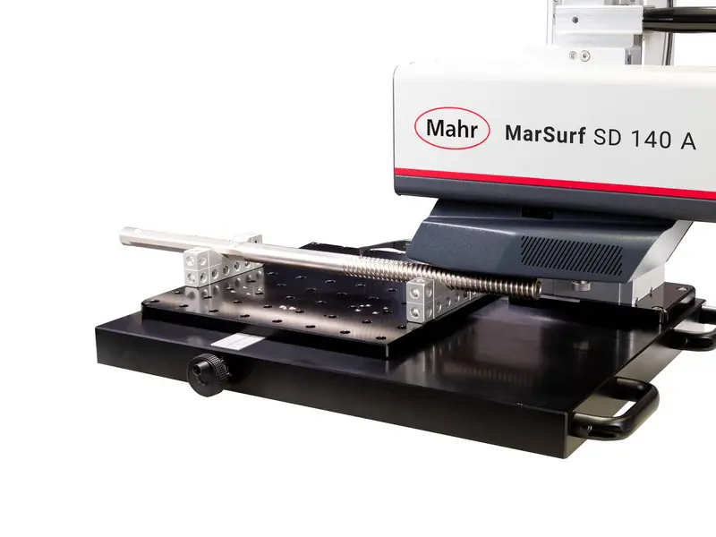

- Rövid mérési idők a nagy pozícionáló és mérési sebességeknek köszönhetően
- Az előtoló egység manuális gyorsállítása Z tengelyen finom állítással az optimális tájoláshoz
- A tapintókar gyors és szerszám nélküli cseréje a mágneses felfüggesztésnek köszönhetően – ismételt kalibrálás nélkül
- Az automatikus tapintókar felismerés gyorsabbá teszi a mérési folyamatokat és megakadályozza a hibás méréseket
- A munkadarab-befogólap elegendő helyet biztosít a nagy munkadarabokhoz is
- 10 mm-es (100 mm-es tapintókar) és 25 mm-es (200 mm-es tapintókar) nagy méréstartomány a sokoldalú alkalmazási lehetőségek érdekében
- Maximális rugalmasság az 50 mm-es furatosztású tárgyasztalnak köszönhetően
- Tapintókarok és tartozékok széles választéka
- Dupla kontúrok mérése, pl. átmérők meghatározásához
- Érdességmérés R, W és P paraméterek aktuális szabvány szerinti kiértékeléséhez
- Egyszerű és intuitív kontúrmérés és -kiértékelés
- Quick & Easy indítása – programozása a DMC kód beolvasásával
