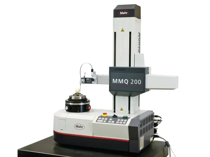

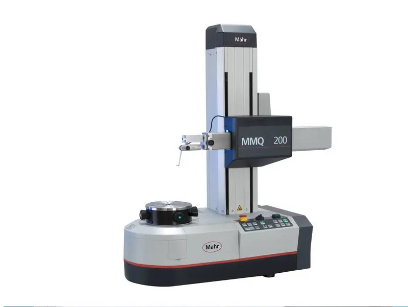

MarForm MMQ 200 T20W-vel (Z=250/X=150 mm), manuális asztal
Cikkszám 5440750
Nagy pontosságú alak- és helyzetmérés-technológia rugalmas tapintórendszerrel és részben automatikus folyamattal
A MarForm MMQ 200 kompakt alakmérő készülék a gyártáshoz és a mérőszobához. Két változatban rendelhető: univerzális T20W tapintórendszerrel rendelkező mérőállomásként vagy motorizált T7Wtapintórendszerrel rendelkező mérőállomásként, amely egyedülálló motorizáltságával az automatizálás további lépcsőfokát jelenti és számos szituációban feleslegessé teszi a tapintókarcserét.
- Használat a gyártásban vagy a mérőszobában
- Nagy pontosságú C körkörösség-mérő tengely
- Motoros Z mérőtengely és motoros X pozicionáló tengely
- Manuális központosító és billenő asztal számítógépes támogatással
- Az Ön választása szerint a mérőállomás tartalmazza a motoros T7W tapintórendszert vagy a rugalmas T20W tapintórendszert
- Ergonomikus kezelőfelület, kompakt és karbantartást nem igénylő felépítés
- Intuitívan kezelhető, sok éve bevált és folyamatosan frissített MarWin mérő- és kiértékelőszoftver

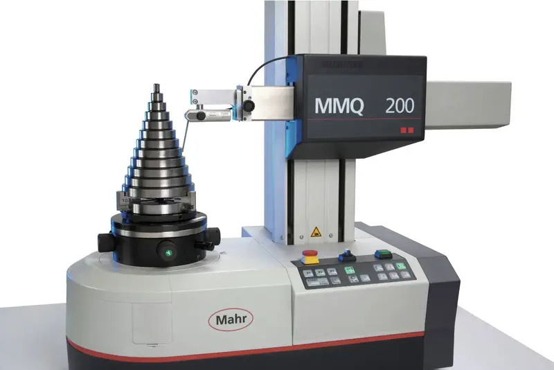

Gépgyártás:
Csapágyak, golyósorsók, tengelyek, hüvelyek, forgásszimmetrikus tengelyek
Gépjárműipar:
Kormány, fékrendszer, sebességváltó, motor
Orvostudomány:
Csípő- és térdprotézisek, orvostechnikai csavarok, fogimplantátumok
Gyártás közbeni mérés:
SPC és End-of-Line vizsgálat

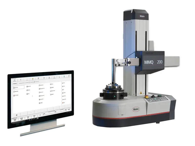

Az intuitív MarWin EasyForm szoftvernek köszönhetően használata gyerekjáték. Csak három kattintás, és máris kész a mérés és megkapja a jól értelmezhető mérési jegyzőkönyvet.
Az MMQ200 a T7W automatikus tapintóval az alakot, az érdességet és a sodrás jellemzőit mérő kombinált mérést kínálja.
Ezért osztályában az egyetlen, és ezért használata különösen hatékony.
Az automatizált tengelyek és a T7W tapintó lehetővé teszik automatikus mérési folyamatok végrehajtását. A tapintó szoftverrel állítható a belső- és külső mérés vagy a vízszintes és függőleges mérés között.
