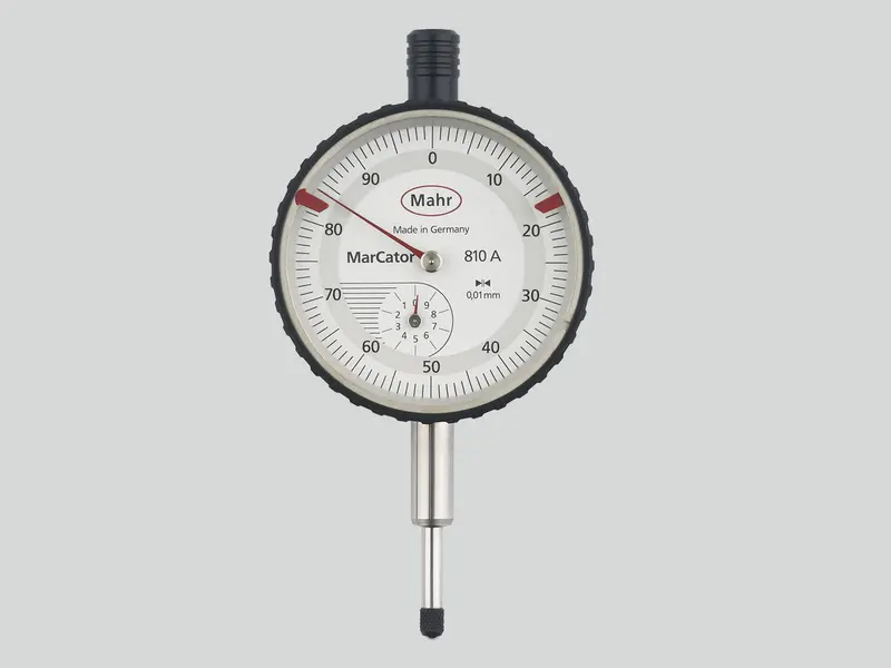

MarCator 810 A
Cikkszám 4311050
Mechanikus mérőóra
DIN 878
Mérési tartomány mm-ben: 10mm
Skála osztásérték mm: 0.01
Szállítási terjedelem: Tok
- Kontrasztos számlap
- Beállítható tűréshatár jelzők
- Krómozott ház
- Kiemelő fedél porvédő funkcióval a mérőcsap végén
- Precíziós fogazású kerekek és fogaskerekek
| Terméktípus | 810 A |
| Mérési tartomány mm-ben | 10 mm |
| Mutatófordulat mm-ben | 1 mm |
| Skála osztásérték mm | 0.01 |
| Hibahatár, méréstartomány, µm | 15 µm |
| Hibahatár, 1 fordulat, µm | 10 µm |
| Hibahatár, 1/2 fordulat µm | 9 µm |
| Hibahatár, 1/10 fordulat µm | 5 µm |
| Irányváltási hiba fu (µm) | 3 µm |
| Ismétlési pontosság fw (µm) | 3 µm |
| Skálalap számozása | 0 - 100 |
| Számlap szín | Fehér |
| Skálaátmérő | 50 mm |
| Méretek | a 58 mm | b 23 mm | c 7.5 mm | d 52 mm | e 112 mm | f 22 mm | g 15 mm |
