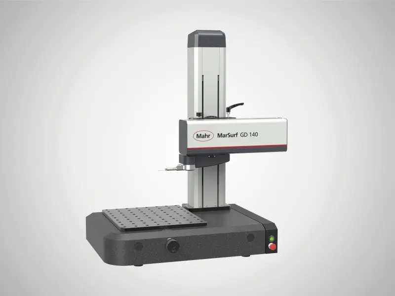

Ismerje meg most a MarSurf CD, MarSurf GD és MarSurf VD sorozatokat:
- MarSurf CD: Kontúrok gyors vizsgálata
- MarSurf GD: Az új referencia mérőállomások érdességhez és hullámossághoz
- MarSurf VD: Kontúr- és érdességmérés csak egy rendszerben
