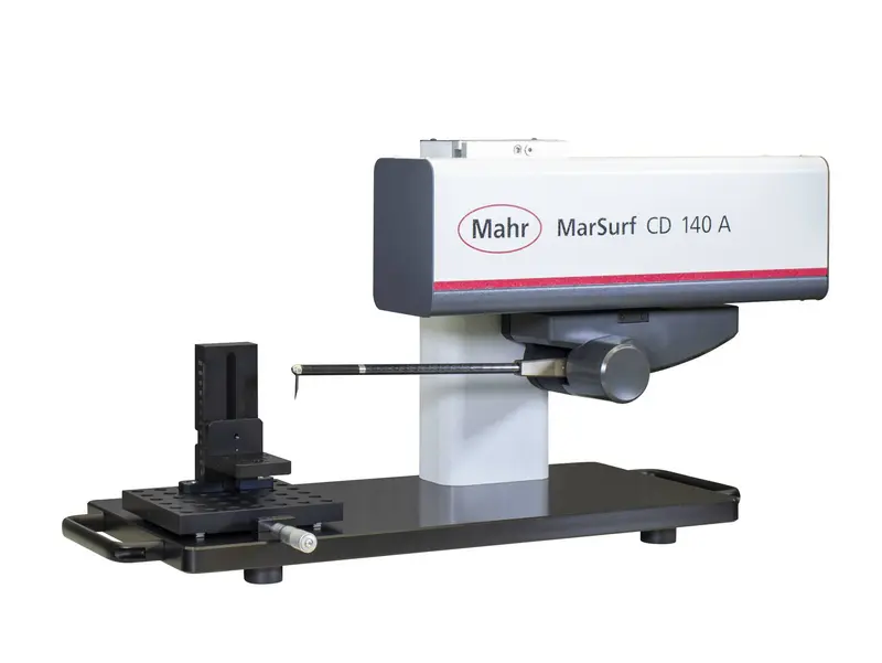

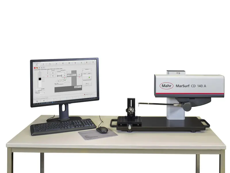

MarSurf CD 140 AF
N° d'art. 6269054
Appareil de mesure de contour avec support à dispositifs de serrage flexible et option rugosité (avec PC)
- Durées de mesure réduites grâce à des vitesses de positionnement et de mesure élevées
- Poste de mesure à optimisation de l’espace pour la mesure rapide de contours

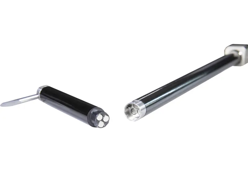

- Changement rapide et sans outil du bras de palpage grâce à la suspension magnétique - sans répéter le calibrage
- La sélection de la force de palpage évite les erreurs de mesure
- Plaque support de pièce avec course de 25 mm
- Grande étendue de mesure de 70 mm pour une utilisation polyvalente
- Flexibilité maximale de manipulation grâce à la plaque support avec réseau de trous de 50 mm
- Grand choix de bras de palpage et d'accessoires
- Mesure de contours doubles, par exemple pour la définition de diamètres sur flanc de filetage
- Mesure de rugosité possible à partir de Rz 2 µm
- Mesure et analyse simples et intuitives des contours
- Démarrage de programmes Quick & Easy par lecture de codes DMC
| MarSurf CD 140 AF | N° d'art. 6269054 | |
| Résolution | 20 nm |
| Force de mesure (N) | 4 mN à 30 mN, réglable avec le logiciel |
| Vitesse de mesure | 0.1 mm/s à 10 mm/s |
| Vitesse de positionnement axe X | 0.1 - 200 mm/s |
| Palpeur | Système de palpage de contour |
| Workpiece weight max. | 1.5 kg |
| Autres fonctions | Poids de la machine : 35 kg |
| Étendue de mesure mm | 70 mm avec longueur de bras de palpage 350 mm |
