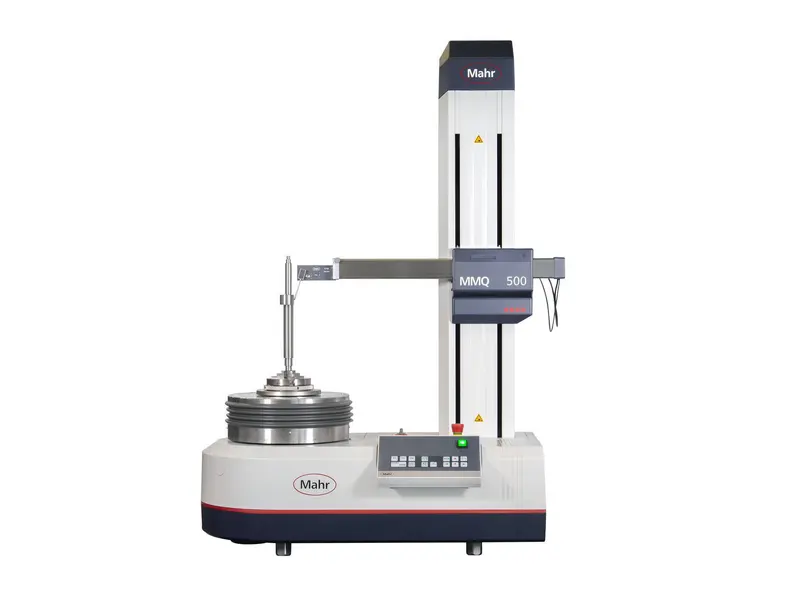

MarForm MMQ 500
N° d'art. 5440901
Appareil de mesure de forme et de position à haute productivité entièrement automatique à grand volume de mesure
La machine de mesure de haute précision et très rapide MarForm MMQ 500 est conçue pour les pièces et les tâches de mesure les plus diverses et est très facile à utiliser grâce à son logiciel intuitif. C'est le meilleur choix parmi les appareils de mesure de forme de table.
- Adapté aux petites pièces de quelques millimètres comme aux pièces de grande taille et/ou lourdes pesant jusqu'à 80 kg
- Précision d'axe maximale, même en cas de tolérances de plus en plus faibles
- Excellente répétabilité même en cas de tâches de mesure difficiles
- Mesure de forme, de position, de rugosité, de contour et de neutralité en un seul cycle
- Logiciel de mesure et d'analyse MarWin intuitif et éprouvé depuis des années
- Système de palpage inductif T7W avec bras de palpage pivotant motorisé inclus dans la livraison du poste de mesure

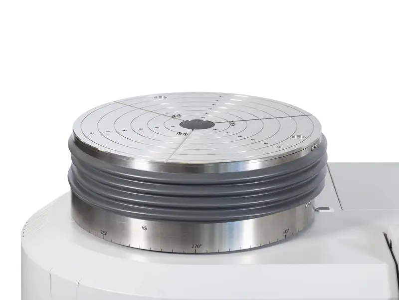

La table de centrage et de nivelage entièrement automatique permet un alignement mécanique de la pièce plus rapide que les modèles comparables et permet d'augmenter l'efficacité et la productivité.
Mesurez une multitude de pièces différentes pesant jusqu'à 80 kg ; par exemple avec notre dispositif de serrage rapide innovant pour les bagues de roulement de différentes tailles.

Alignement rapide même avec des pièces complexes
La précision accrue de la machine se traduit par une incertitude de mesure réduite. Ceci laisse plus de marge aux machines de production et permet de produire à moindre coût.
Petite pièce ou pièce de grande taille et lourde, mesure de forme ou de rugosité, de contour ou de forme de ligne : le MMQ500 est adapté à un grand nombre de pièces.
