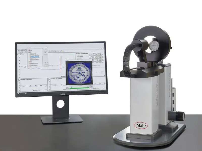

Precimar ICM 100 IP
N° d'art. 5351020
Banc de contrôle des comparateurs montres entièrement automatique ICM 100 IP
| Precimar ICM 100 IP | N° d'art. 5351020 | |
| Pas chiffré numérique [µm] | 0,02 |
| Écart de mesure de longueur MPEE1 (L en mm) [µm] | ≤ (0,1 + L/250) |
| Masse [kg] | 45 |
- Calibrage de comparateurs montres, comparateurs à levier et micromètres à cadran
- Le logiciel Precimar MSW 100 prend en charge la commande de l'appareil de contrôle de comparateurs à cadran, l'analyse de l'image fournie par la caméra (affichage gradué ou en chiffres de la pièce à contrôler), les valeurs de mesure de référence de l'appareil de contrôle de comparateurs à cadran et les processus en aval dans le cadre de la gestion des moyens de mesure.
- Le cycle de contrôle peut être réalisé sur la base des prescriptions DIN, VDI DKD ou Dakks, de différentes normes internationales ou des prescriptions internes de l'entreprise.
- Les écarts des pièces à contrôler sont traités directement de manière graphique pendant le contrôle.
