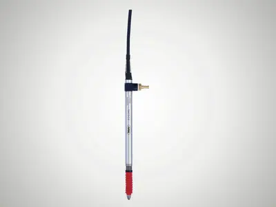

Millimar P2104 FA
N° d'art. 5324074
Palpeur de mesure inductif Millimar P2104 FA
Compatibilité : Federal
Étendue de mesure mm : ± 2 mm
Relevage par le vide
Force de mesure (N) : 0,75 N +/- 0,15 N
Contenu de la livraison : Rapport de contrôle, Guide de l'utilisateur, Capuchon pour sortie de câbles latérale, Clé de réglage de la précourse
- Variantes avec relevage ou mise en pression pneumatique
- Touche mobile montée sur guidage à billes
- Linéarité élevée sur l'ensemble de l'étendue de mesure
- Blindage électromagnétique de premier ordre (CEM)
- Sur tous les palpeurs, la sortie de câble axiale peut être convertie en sortie radiale à l'aide du capuchon fourni
- Indications sur la résistance chimique : résistant à l'huile, à l'essence, à l'eau et aux aliphates. Résistance modérée aux acides, bases, solvants et à l'ozone
| Millimar P2104 FA | N° d'art. 5324074 | |
| Type de produit | P2104 FA |
| Dimensions | a 128.7 mm | b 28 mm | c 37 mm | d 6 mm | e 9.2 mm | h 14 mm | i 26.5 mm | j 3.6 mm | k 9 mm | l 8.3 mm | m 12.5 mm | |
