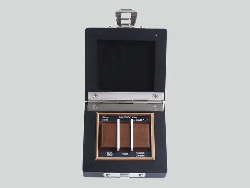

MarGage 418 C
N° d'art. 4800086
418 C Jeu de cales-étalons parallèles en céramique
2 Piècs
Classe de tolérance : 1
DIN EN ISO 3650
Caisse en bois avec étiquettes claires, Certificat d'étalonnage Mahr
- Pour l'utilisation en salles de mesure ou en conditions difficiles en atelier
- Caractéristiques pratiques : bonne adhérence, pas de corrosion, pas de conservation nécessaire, faible poids, très résistante aux rayures
- Résistante à la corrosion. La céramique est également très résistante aux alcalis, aux acides, à l'huile, à l'eau abrasive et à d'autres produits agressifs
- En cas d'endommagement des faces de mesure par des rayures ou des chocs, il n'y a aucun soulèvement de matériau. L'adhérence et la tenue des cotes restent maintenues
- Extrêmement résistante à l'usure. Durée de vie prolongée et très grande stabilité de tous les matériaux des cales-étalons. Intervalles nettement plus longs possibles grâce à la surveillance des moyens de contrôle
- Coefficient de dilatation similaire à celui de l'acier. Ceci permet une utilisation illimitée en production ou en laboratoire même en cas de conditions de température défavorables
- La céramique est antistatique, antimagnétique et non conductrice
