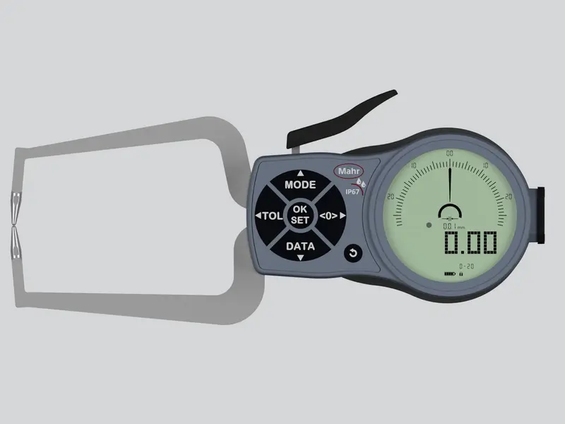

Marameter 838 EA
N° d'art. 4495451
Palpeur extérieur rapide numérique Marameter 838 EA
Étendue de mesure mm : 0 - 20 mm
Valeur de la division d'échelle mm :
Profondeur de mesure mm : 85
Contenu de la livraison : Guide de l'utilisateur, Pile, Rapport de contrôle
- Affichage LCD analogique à segments à contraste élevé
- Affichage des tolérances par 2 LED
| Type de produit | 838 EA |
| Étendue de mesure mm | 0 - 20 mm |
| Limite d'erreur (mm) | 0.03 mm |
| Précision de répétabilité mm | 0.01 mm |
| Force de mesure (N) | 1.1 - 1.6 |
| Contact de mesure diamètre de la bille mm | 1.5 mm |
| Longueur contact de mesure (mobile) mm | 24.6 mm |
| Longueur contact de mesure (fixe) mm | 24.6 mm |
| Profondeur de mesure mm | 85 mm |
- Programmes de mesure spécifiques à l'application
- Programme de mesure absolue/relative
