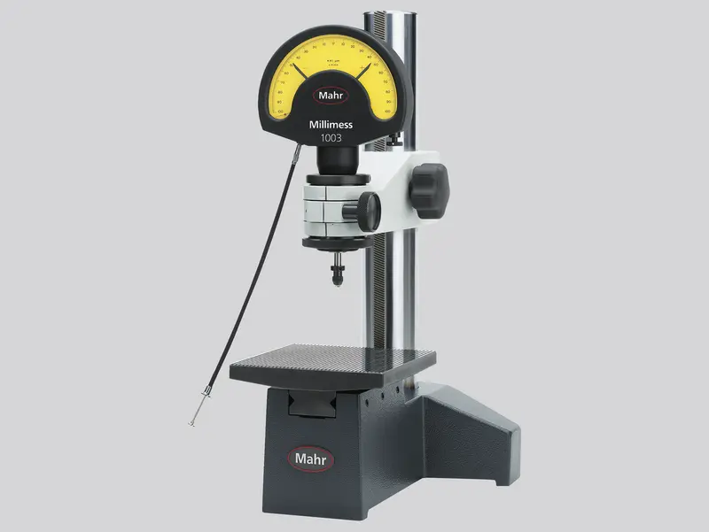

MarStand 824 GT
N° d'art. 4444200
Table de mesure lourde MarStand 824 GT
Plage de travail a : 0 - 200 mm
Alésage de fixation : 28H7
Réglage fin
- Socle solide en T en fonte spéciale
- Grande stabilité
- Colonne et bras mobile de grandes dimensions pour une rigidité particulièrement élevée
- Bras mobile résistant à la torsion et réglable en hauteur par crémaillère
Exécutions :
824 NT - sans réglage fin
824 FT - avec réglage fin par un système à ressorts parallèles
824 GT - spécial pour micromètres à cadran Millimess grand format, avec réglage fin par déplacement de la douille de logement
| Plage de travail a | 0 - 200 |
| Plage de réglage fin mm | 3 mm |
| Alésage de fixation | 28H7 |
| Poids du produit | 18 kg |
| Dimensions | |
| Étiquette | N° d'art. | Écart de planéité en µm | Surface de la table (A x B) mm | Poids du produit | |
Plateaux pour table de mesure 827 b 31 |
4082731 | 1 µm | 100 x 40 | 1.2 kg |
Plateaux pour table de mesure 827 b 33 |
4082733 | 1 µm | 130 x 130 | 2.5 kg |
