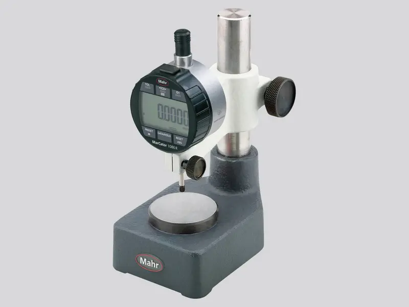

16 E -- Simple and Functional
MarStand 820 N
N° d'art. 4430000
Petite table de mesure en acier MarStand 820 N
Plage de travail a : 0 - 110 mm
Alésage de fixation : 8H7
- Exécution stable
- Plateau de table en acier trempé
- Colonnes solides rectifiées en acier inox
- Bras support déplaçable pour l'appareil d'affichage
| Plage de travail a | 0 - 110 |
| Tolérance de planéité DIN 876 | t1 = 2(1 + L/1000) µm, L in mm |
| Alésage de fixation | 8H7 |
| Poids du produit | 2.6 kg |
