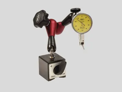

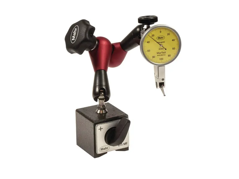

MarStand 815 MF
N° d'art. 4420386
Statif de mesure à socle magnétique MarStand 815 MF
Hauteur totale 317 mm
Écartement (maxi) 204 mm
Alésage de fixation: 8H7
- Bras articulé 3D, chaque position dans le rayon d'action peut être atteinte
- Positionnement facile des trois articulations, fixées solidement par une poignée
- Composants de très grande dimensions pour une stabilité et une précision très élevées
- Système de serrage mécanique sans entretien
- Pièces du bras en métal léger noir anodisé de qualité supérieure
- Support de comparateur montre avec alésage de logement de 8 mm et queue d'aronde pour comparateurs à levier
- Équipé d'un réglage de précision sans jeu
- Confort de réglage exceptionnel, grande précision de répétabilité
- Particulièrement adapté aux appareils de mesure à résolution au µm
- Aimant activable à très haute adhérence
| Plage de réglage fin mm | 2 mm |
| Prisme pour diamètre d'arbre | 6 - 120 |
| Force d'adhérence prisme | 800 N |
| Alésage de fixation | 8H7 |
| Hauteur totale | 317 mm |
| Écartement (maxi) | 204 mm |
| Surface du pied | 60 x 50 x 55 mm |
| Dimensions | a 317 mm | b 204 mm | d 8 mm | j 116 mm | k 88 mm | l 49 mm | |
- Construction ultra-stable avec réglage de haute précision
- Spécialement conçu pour les appareils d'affichage de précision tels que micromètres à cadran, comparateurs montres ou palpeurs de mesure de longueur à résolution au μm

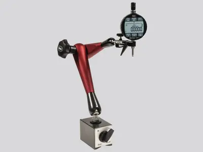

MarStand 815 MF
Statif de mesure à socle magnétique MarStand 815 MF Hauteur totale 228 mm Écartement (maxi) 130 mm...
MarStand 815 MF
Statif de mesure à socle magnétique MarStand 815 MF Hauteur totale 399 mm Écartement (maxi) 287 mm...
MarStand 815 MF
Statif de mesure à socle magnétique MarStand 815 MF Hauteur totale 444 mm Écartement (maxi) 330 mm...
