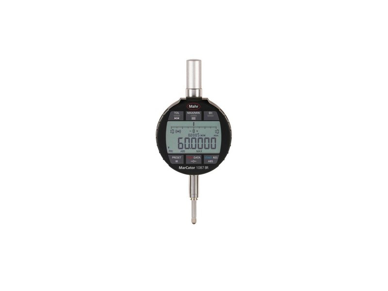

MarCator 1087 BRi
N° d'art. 4337870
Comparateur digital
Classe de protection IP: IP 42
Interface de données: Fonction sans fil intégrée, USB, Digimatic
Norme du fabricant
Capacité en mm: 12.5mm
Valeur de résolution: 0.0005, 0.001, 0.002, 0.005, 0.01
Capacité en pouces:
| Type de produit | 1087 BRi |
| Capacité en mm | 12.5 mm |
| Écart de mesure (inch) | 0,5" |
| Valeur de résolution | 0.0005 mm , 0.001 mm , 0.002 mm , 0.005 mm , 0.01 mm |
| Limite d'erreur (mm) | 0.004 mm |
| Précision de répétabilité mm | 0.001 mm |
| Force de mesure (N) | 0.65 - 0.9 |
| Hauteur des chiffres | 9 mm |
| Dimensions | a 126.2 mm | b 23.3 mm | c 13.6 mm | |
- Réglage très simple :
Le point de rebroussement est calculé automatiquement par oscillation en cas de mesure intérieure ou extérieure 2 points en mode de mesure dynamique, puis il est possible de lui affecter en seul geste la valeur PRESET (qui correspond en général à la cote exacte de l'étalon de réglage). - Lors de la mesure, la valeur extrême déterminée (mesure de longueur) est mémorisée par la fonction MIN ou MAX et affichée à l'écran.
- Pour pouvoir exécuter des mouvements de mesure rapide avec une certitude de mesure adaptée, le modèle 1087 Br(i) traite 64 valeurs de mesure par seconde.
