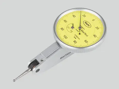

MarTest 800 SM
N° d'art. 4308150
Comparateur à levier
DIN 2270
Étendue de mesure mm: ± 0.1 mm
Valeur de la division d'échelle mm: 0.002
Contenu de la livraison: Clé pour le remplacement des touches de mesure, Ø touche de mesure 2 mm, Tige de serrage 800a8, Rapport de contrôle, Guide de l'utilisateur, Étui
- Cadran a contraste élevé, étanchéité par joints toriques,
- oculaire en verre minéral pour la meilleure protection
- contre les rayures, l'endommagement par des copeaux chauds
- une meilleure résistance aux solvants - Boîtier de protection chromé mat avec 3 barres à queue d'aronde intégrées
- Mécanisme de précision protégé contre les chocs
- Exécution antimagnétique
- Adaptation automatique à la direction de mise en contact, qui permet une lecture sans erreur
- Double levier double à roulement à billes
- Protection contre la surcharge par accouplement à friction
| Type de produit | 800 SM |
| Étendue de mesure mm | ± 0.1 |
| Tour d’aiguille en mm | 0.2 mm |
| Valeur de la division d'échelle mm | 0.002 |
| Étendue d'écart fe (µm) | 3 µm |
| Étendue d'écart totale fges (µm) | 4 µm |
| Écart de mesure partiel ft (µm) | 2 µm |
| Hystérésis de la valeur de mesure fu (µm) | 2 µm |
| Précision de répétabilité fw (µm) | 1.5 µm |
| Force de mesure | 0.15 N |
| Chiffrage du cadran | 100-0-100 |
| Couleur du cadran | Jaune |
| Diamètre échelle | 27.5 mm |
| Dimensions | b 30 mm | c 13.6 mm | d 17.8 mm | e 75 mm | f 99 mm |
- Mesure d'écart de battement radial, de battement axial, de parallélisme et de planéité
- Centrage d'arbres ou d'alésages
- Alignement parallèle ou perpendiculaire de pièces
