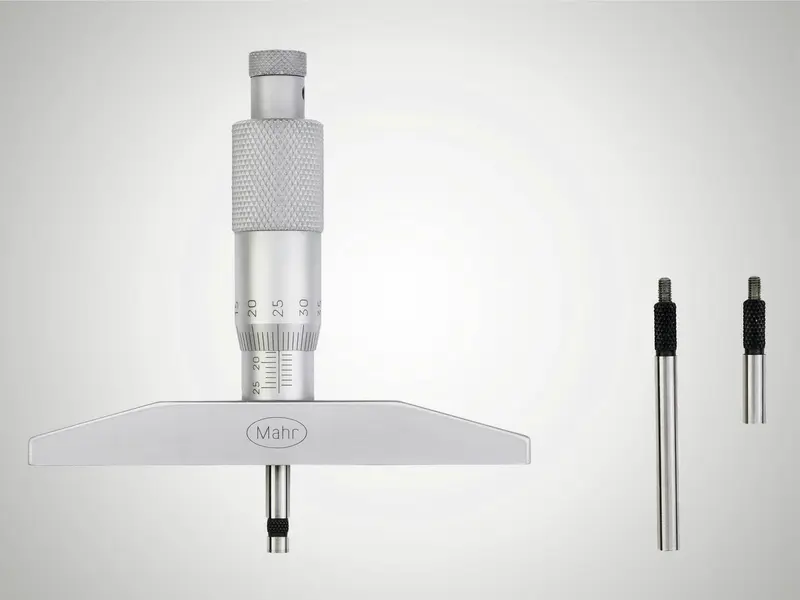

Micromar 45 T
N° d'art. 4180000
Micromètre de profondeur
- Mesure de profondeurs
- Mesure de largeurs et distances de gorges avec touche de mesure à disque 45 Tm
Norme du fabricant
Étendue de mesure mm: 0 - 100 mm mm
Valeur de la division d'échelle mm: 0.01
Contenu de la livraison: Rallonges 25 mm et 50 mm, Étui
- Éléments de commande et d'affichage chromés mat anti-éblouissement
- Broche de mesure inoxydable entièrement trempée et rectifiée
- Entraînement rapide avec cliquet intégré

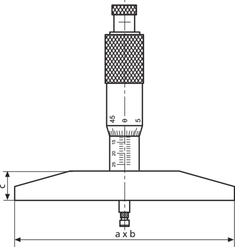

| Micromar 45 T | N° d'art. 4180000 | |
| Étendue de mesure mm | 0 - 100 mm |
| Valeur de la division d'échelle mm | 0,01 mm |
| Marge d'erreur µm | 5 µm |
| Commentaires limite d'erreur | Tolérance de longueur de rallonges +/-1,5 µm |
| Diamètre de la broche | 4 mm |
| Pas de la broche_mm | 0.5 mm |
| Dimensions | a 100 mm | b 16 mm | c 13 mm | |
