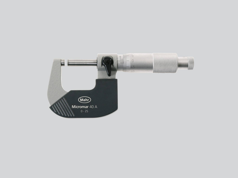

Micromar 40 A
N° d'art. 4134001
Micromètre
Norme du fabricant
Étendue de mesure mm: 25 - 50 mm
Valeur de la division d'échelle mm: 0.01
Contenu de la livraison: Étalon de réglage (à partir de l'étendue de mesure 25-50 mm), Guide de l'utilisateur, Étui
- Éléments de commande et d'affichage chromés mat anti-éblouissement
- Étrier acier laqué dur
- Broche de mesure et enclume en acier trempé, en carbure
- Plaques isolantes
- Entraînement rapide avec cliquet intégré
- Dispositif de blocage
| Micromar 40 A | N° d'art. 4134001 | |
| Étendue de mesure mm | 25 - 50 |
| Valeur de la division d'échelle mm | 0,01 mm |
| Marge d'erreur µm | 4 µm |
| Diamètre de la broche | 6.5 mm |
| Pas de la broche_mm | 0.5 mm |
| Dimensions | a 56 mm | b 34.5 mm | c 12 mm | |
