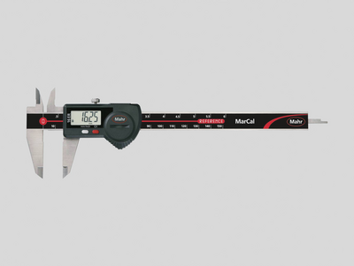

MarCal 16 ER
N° d'art. 4103021
Pied à coulisse numérique
Étendue de mesure mm: 0 - 300 mm
Résolution mm/inch: 0.01 / .0005"
Jauge de profondeur: sans
Interface de données: USB, Opto RS-232C, Digimatic
Roue à friction: true
Classe de protection IP: sans
- Affichage numérique à contraste élevé
- Vis de blocage supérieure
- Guides rodés
- Touches « couteau » pour dimensions intérieures
- Coulisseau et règle trempés, inoxydables
- Système de mesure gradué
- Immédiatement prêt à l’emploi grâce au système Référence
- Guides surélevés pour protéger l'échelle
- Racleur d'impuretés dans la vanne
| MarCal 16 ER | N° d'art. 4103021 | |
| Étendue de mesure mm | 0 - 300 |
| Étendue de mesure | 0 - 12" |
| Résolution mm/inch | 0.01 / .0005" |
| Limite d'erreur (mm) | 0.04 mm |
| Limite d'erreur inch | 0,0015" |
| Norme | ISO 13385-1 |
| Type de pile | CR 2032 (3V Lithium) |
| Jauge de profondeur | sans |
| Roue à friction | |
| Dimensions | a 14 mm | b 64 mm | c 19 mm | d 388 mm | e 16 mm | |
| Étiquette | N° d'art. | |
