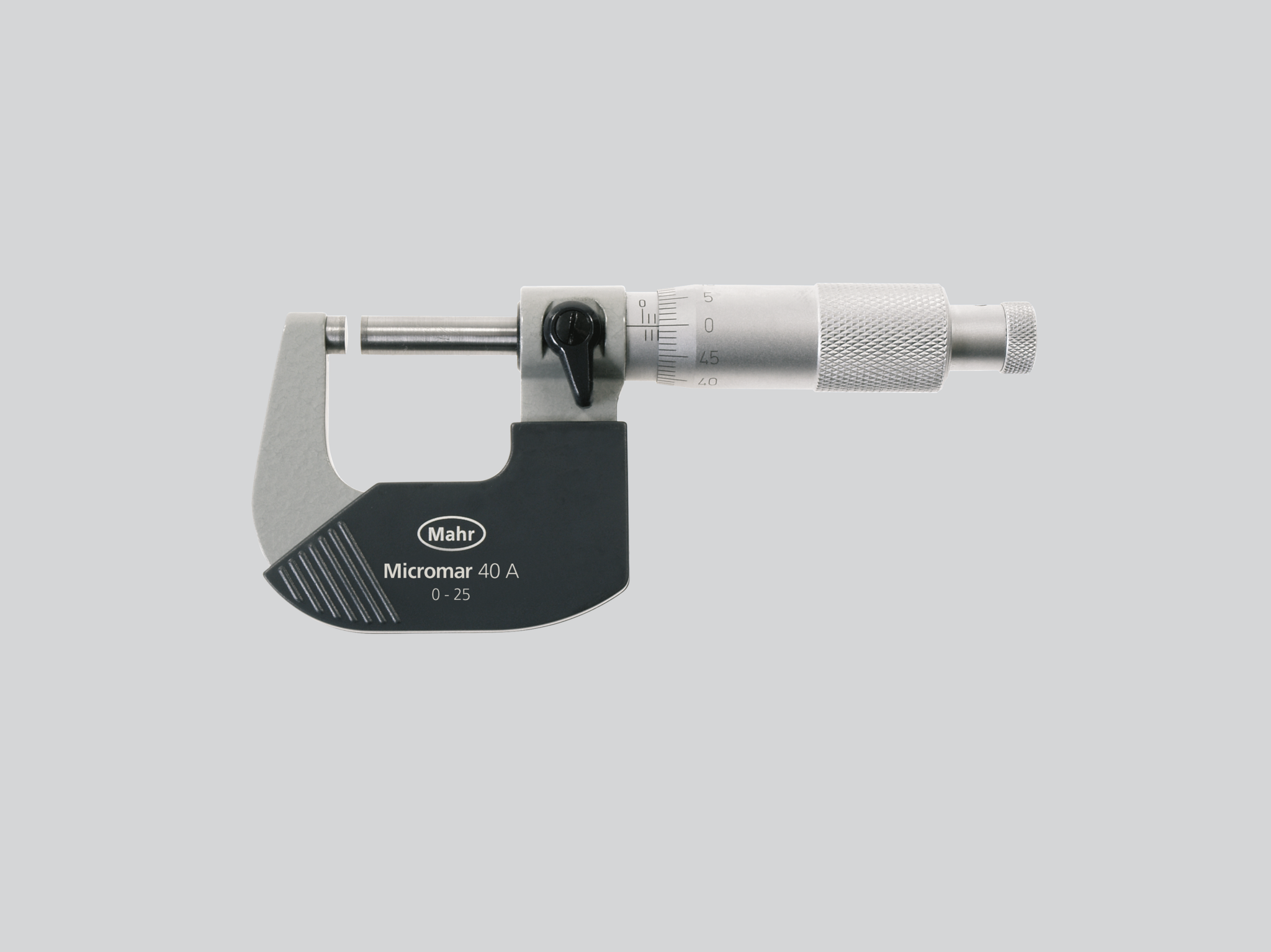

Lecture anti-éblouissement et broche de précision pour une précision maximale. Voilà les caractéristiques d'un micromètre de qualité Mahr.
