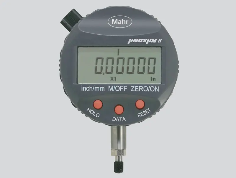

Millimess µMaxµm II
N° d'art. 2034105
Micromètre à cadran inductif Millimess µMaxµm II
Classe de protection IP : IP 54
Interface de données : Digimatic, Opto RS-232C, USB
Sortie des données Maxµm :
Norme du fabricant
Capacité en mm : ±1 mm
Valeur de résolution : 0.0002, 0.0005, 0.001, 0.002, 0.005, 0.01, 0.02
Capacité en pouces : 0,00001", 0,00002'', 0,00005", 0,0001", 0,0002'', 0,0005", .001"
Tige de serrage inch (texte) : x
Contenu de la livraison : Guide de l'utilisateur, Pile
- Système de mesure absolu inductif
- Grand affichage à contraste élevé, avec affichage numérique et gradué
- Élément de commande et d'affichage pivotant à 270°
- Le point zéro défini est conservé après l'arrêt du comparateur montre

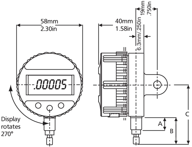

| Type de produit | µMaxµm II |
| Étendue de mesure mm | ±1 |
| Étendue de mesure inch | ± 0,040'' |
| Étendue de mesure_début (mm) | -0.5 mm |
| Étendue de mesure_fin (mm) | 0.5 mm |
| Étendue de mesure partielle_début inch | -0.02 inch |
| Étendue de mesure partielle_fin inch | 0.02 inch |
| Valeur de résolution | 0.00001 inch , 0.00002 inch , 0.00005 inch , 0.0001 inch , 0.0002 inch , 0.0005 inch , 0.001 inch |
| Valeur de résolution (mm) | 0.0002 mm |
| Valeur de résolution (inch) | 1.0E-5 inch |
| Force de mesure de | 0.8 N |
| Force de mesure à | 1.1 N |
| Hauteur des chiffres | 8 mm |
| Dimensions | a 11.7 mm | b 24.1 mm | c 53.6 mm | |
