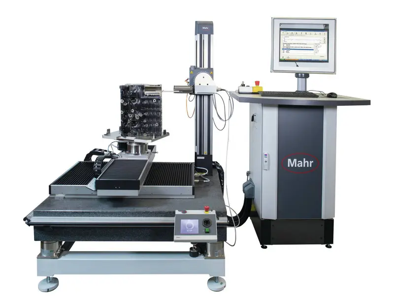

Engineered Solutions MarSurf Engineered Series 2000
N° d'art. 9902000_MES
Ce poste de mesure est conçu pour la mesure de rugosité de pièces de grande taille, blocs-cylindres, culasses, etc. Le positionnement de la pièce et le déroulement du programme sont entièrement automatiques. La rotation de l'appareil de mesure dans les deux sens de l'axe assure une grande flexibilité et accessibilité des points de mesure.
Il est possible de mesurer des pièces d'environ 500 x 550 x 550 mm3 et d'un poids de 150 kg environ, supports compris.
Grande flexibilité
La rotation de l'appareil de mesure dans les deux sens de l'axe assure une grande flexibilité et accessibilité des points de mesure. Les changements de position de la pointe de palpage sont compensés dans l'espace. Ceci permet de programmer sur la base de données de dessins. Les écarts en positionnement réel sont corrigés automatiquement. Par ailleurs, les programmes de mesure entre postes de mesure de structure identique sont échangeables sans modification du programme.
