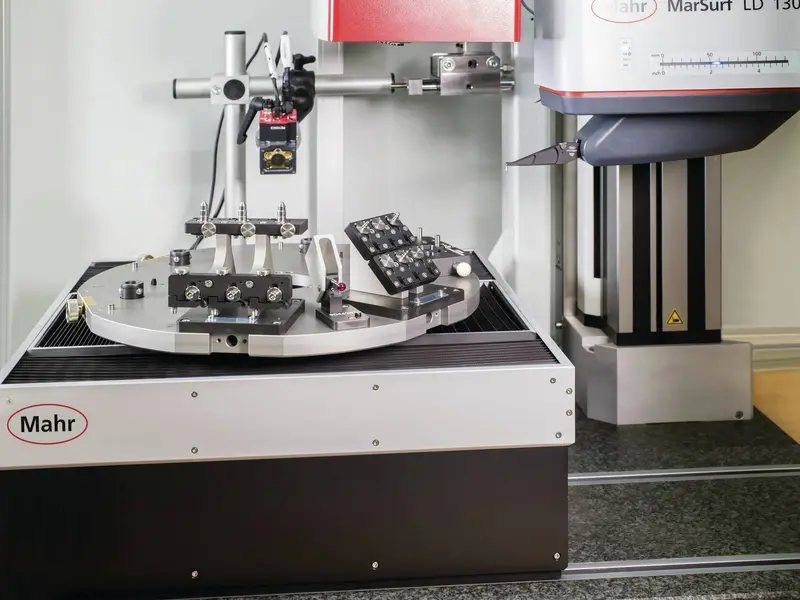

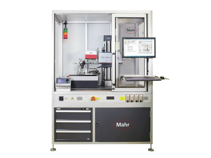

La mesure en série hautement précise et rapide de petites pièces est l'un des atouts du poste de mesure MarSurf Engineered Série 1100. Avec la table rotative spéciale pouvant recevoir jusqu'à six supports de pièce différents, la machine offre une grande flexibilité. Vous échangez les supports et préparez le poste de mesure pour les différentes tâches de mesure en quelques gestes.
En raison de la forme particulière de la machine, il est possible d'atteindre une précision et une reproductibilité maximales, même en production.
Une machine, de nombreuses possibilités

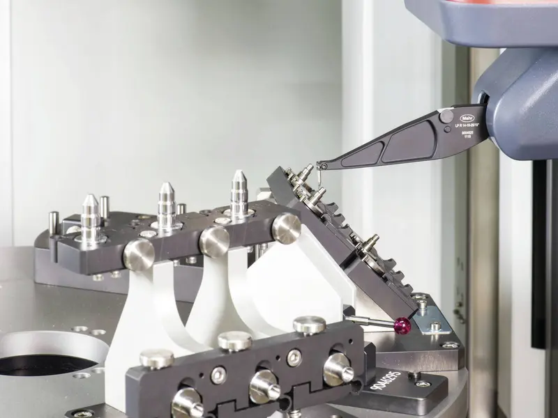

Les six dispositifs de changement sur disque rotatif permettent d'augmenter le nombre de tâches de mesure par poste de mesure. Les bras de palpage et les supports de pièces sont calculés dans un système de coordonnées, afin d'éviter tout réglage supplémentaire du poste de mesure pendant l'utilisation. Ceci concerne également le remplacement des bras de palpage : le poste de mesure est à nouveau entièrement opérationnel en quelques minutes après un remplacement. Jusqu'à six supports de pièce sont logés sur disque rotatif au moyen d'un système de serrage point zéro spécial. Aucun réglage manuel n'est nécessaire.
Avec l'unité de changement de bras de palpage automatique et la détection automatique de pièce en option, il est possible d'augmenter le niveau d'automatisation de la machine jusqu'à un fonctionnement entièrement sans opérateur.
Changement reproductible entre différentes pièces, avec jusqu'à 6 supports de pièce sur une machine.
Cycles de mesure entièrement automatiques avec changement du bras de palpage et reconnaissance de la pièce en option pour un besoin en personnel réduit lors des mesures de séries quotidiennes.
Passage simple entre différentes tâches de mesure et logiciel personnalisable avec sélection des caractéristiques et gestion des favoris.
