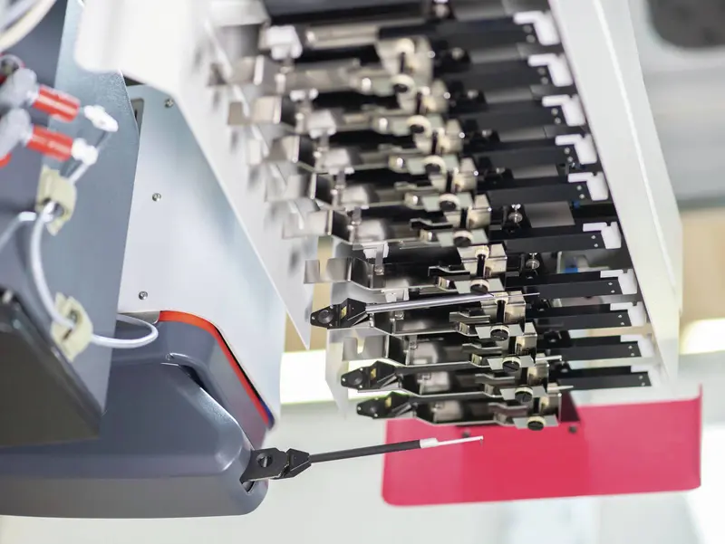

Le poste de mesure de rugosité et de contour entièrement automatique MarSurf Engineered Série 1000 augmente la rentabilité de votre production. Grâce à la mesure reproductible et au cycle de mesure entièrement automatique, il permet un positionnement rapide et précis. Grâce à ses trois axes linéaires et à ses deux axes de rotation, il est possible de positionner sans erreur les géométries de pièces les plus complexes. Ce poste de mesure est particulièrement adapté aux petites pièces d'un poids maximal de 10kg et d'un volume d'1 litre, comme les corps et aiguilles d'injecteur.
Économique et flexible
La pièce est mise en position de mesure au moyen de deux axes linéaires et de deux axes de rotation rapides et ultra-précis. Ceci permet une approche reproductible et sûre des zones de mesure, par exemple pour les mesures difficiles à régler manuellement (zones de mesure dans des alésages de diamètre inférieur à 1 mm). Les analyses de rugosité et de contour sont effectuées lors d'une seule mesure avec MarSurf LD130.
Ce poste de mesure assure un niveau une rentabilité et une flexibilité maximales en production ou en salle de mesure.
ce qui permet de mesurer même les géométries plus complexes directement en production.
Grâce au changement automatique de bras de palpage et aux cinq axes de positionnement, le besoin en personnel pour les tâches de mesure est réduit.
Le concept de sécurité spécial, dont l'enceinte du poste de mesure, permettent un changement d'axe et ainsi des résultats de mesure plus rapides.
Le logiciel de commande personnalisable permet à l'opérateur de répondre rapidement aux différents besoins. Les différentes caractéristiques peuvent être sélectionnées séparément.
