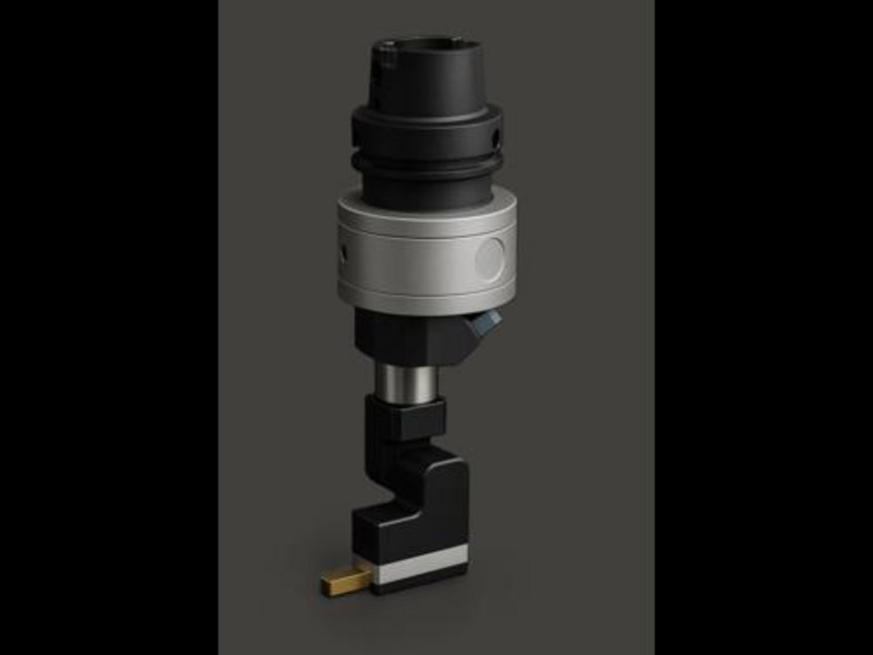

MarSurf MC 510
N° d'art. 6910530
Roughness measurement in the machining center for 3-shift operation
This system allows users to measure the surface roughness of workpieces directly in the workspace in accordance with DIN ISO 4287/4288 and 21920-2:2021 standards and document it in a legally compliant manner. The high-end system for 3-shift operation.
- Déroulement automatique de la mesure des paramètres de surface selon la norme
- Mesures reproductibles avec précision, sans influence de l'opérateur
- Sécurité accrue des processus grâce à la suppression des contrôles manuels et des contrôles en aval
- Étalon de calibrage intégré pour le calibrage durant le déroulement du programme
- Mesure de rugosité automatisée sans intervention manuelle de l'opérateur – contrôle intégral
- Processus d'usinage flexibles grâce à la commande directe et à la sortie des données de mesure dans le code CN
- Interface OPC UA et Closed-Loop-ready
- Serrage direct de MarSurf MC 510 dans le magasin d'outils
- Pour tous les porte-outils courants (HSK A63, HSK A100, SK40, BT40, Capto 6, etc.)
- Connexion sans fil entre le rugosimètre et la machine d'usinage

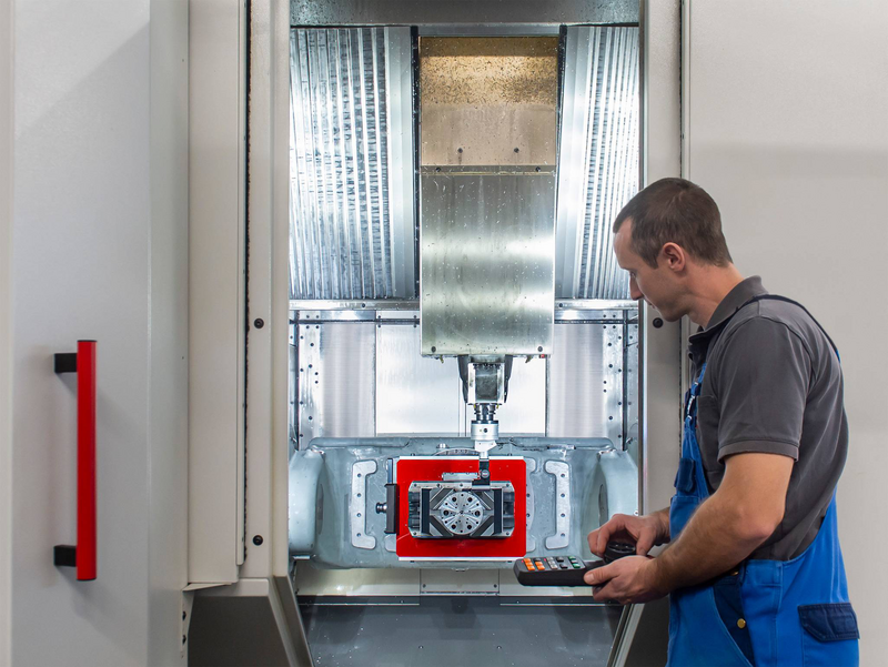

Consistent and legally compliant documentation. Automated documentation of measurement results facilitates compliance with industry standards and quality requirements, especially in highly regulated industries.
Large and very expensive workpieces
Must remain in the clamping device or cannot be re-clamped in the event of reworking (alignment, concentricity, etc.)! With the MarSurf MC 510 / E, measurement and reworking can be carried out directly in the machining center.
High quantities (depending on cycle time)
Automated roughness measurement without manual intervention reduces machine downtime and measurement times.
Customers with a high degree of automation
AI, networking, closed loop, robot use, production lines, low staffing levels

tool holder HSK-A63 HSK-A63 |
6910520 |
