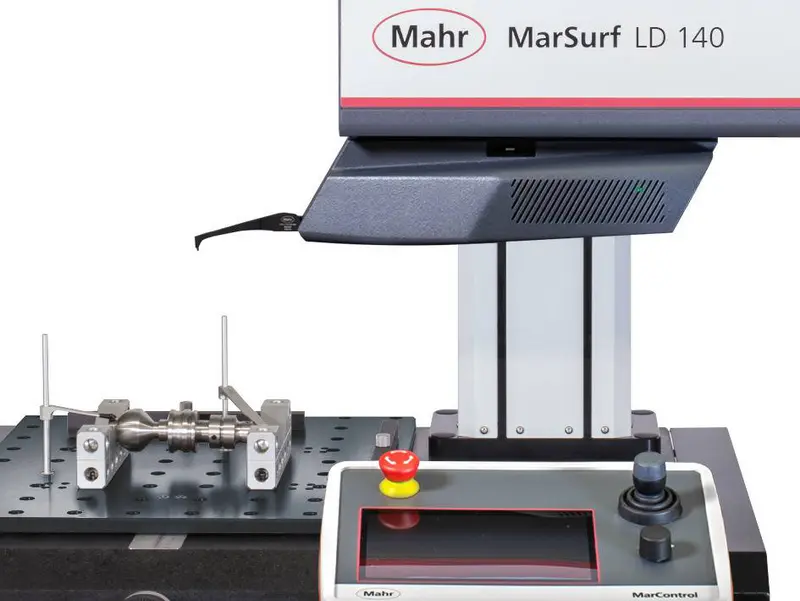

MarSurf LD 140
N° d'art. 6269040
Précision maximale avec
mesure simultanée de rugosité et de
contour avec une longueur d'exploration de
140 mm.
La nouvelle ligne MarSurf CD, GD, VD et LD comprend des produits de précision offrant une vitesse et une flexibilité maximales.
Sa durée de cycle améliorée jusqu'à 65 % est une démonstration convaincante de sa rapidité. Sa grande étendue de mesure, la flexibilité des pièces (jusqu'à 80 kg) et son système de serrage simple lui donnent sa grande flexibilité. Ce dernier assure lui aussi la répétabilité et par conséquent la précision des mesures.
La particularité de MarSurf LD est que l'unité de bras de palpage enregistre simultanément les données de rugosité et de contour, ce qui permet de gagner du temps en les analysant en une seule fois.
Efficacité et précision réunies
Mesure simultanée de la rugosité et du contour avec la plus grande précision grâce au nouveau LD 140/280 :- Nouveau système de palpage hautes performances.
- Enregistrement unique des données de mesure de rugosité et de contour et analyse simultanée.
- Changement facilité du bras de palpage par interface magnétique avec reconnaissance par puce et sélection automatique de la force de détection.
- Économies considérables de temps et de coûts par rapport aux appareils de mesure courants.
- Axe X au choix avec 140 ou 280 mm.; Axe Z au choix avec 350 ou 600 mm (toujours CNC).
- L'axe de la table TY peut être motorisé ou réglable manuellement.
- Utilisation de la commande de plateforme MarSurf actuelle, ce qui permet d'assurer le service et les pièces de rechange à long terme.
- Le système de serrage simple permet un positionnement sûr, rapide et correct des pièces.
- La mesure elle-même est réalisée par les axes rapides et le nouveau système de palpage jusqu'à 65 % plus rapidement (exemple de mesure d'une pointe).
- L'association entre les axes CNC et le logiciel de mesure et d'analyse MarWin permet d'automatiser l'ensemble du processus. Ceci permet d'importantes économies du processus sur place.
