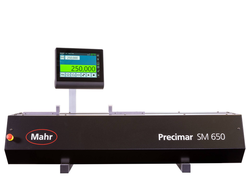

Precimar SM 350
N° d'art. 5357400
| Precimar SM 350 | N° d'art. 5357400 | |
| Étendue de mesure, mesure extérieure [mm] | 40 à 395 |
| Étendue de mesure, mesure intérieure [mm] | 0 à 355 |
| Écart de mesure de longueur MPEE1 (L en mm) [µm] | ≤ (0,7 + l/1000) µm ; l en mm |
- Réglage de comparateurs de mesure universels comme Multimar 844 T
- Réglage d'alésomètres à 2 points (Intramess 844 N p. ex.)
- Réglage de calibres à mâchoires réglables à affichage (MaraMeter 840 F par exemple)
- Réglage de micromètres d'intérieur
| Étiquette | N° d'art. | Domaine d'application en mm | |
Vé de mesure extérieur SM-Pa |
5358701 | |
Vé de mesure intérieur SM-Pi |
5358702 | |
Pont de centrage pour alésomètres à centrage automatique SM-Bk |
5358703 | 18-35 mm |
Pont de centrage pour alésomètres à centrage automatique SM-Bm |
5358704 | 35-90 mm |
Pont de centrage pour alésomètres à centrage automatique SM-Bg |
5358705 | 90-300 mm |
Support en hauteur pour appareils de mesure universels SM-Ha |
5358706 |
