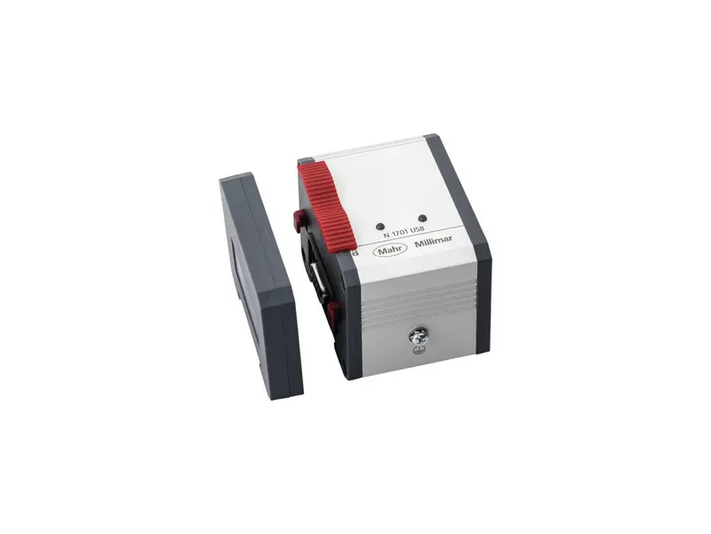

Millimar N 1701 USB
N° d'art. 5331130
Module de connexion USB Millimar N 1701 USB
- Modules Bus RS-485 à combinaison flexible
- Modules de raccordement puissants pour l'analyse des capteurs de mesure
- Interrogation synchronisée des données de plusieurs palpeurs de mesure connectés
- Branchement des modules N 1700 par interface USB au logiciel d'analyse et de configuration intelligent et universel Millimar Cockpit
- Branchement de tous les types de palpeur de mesure de même compatibilité par l’intermédiaire d’un seul module
- Combinaison de produits flexible et modulaire pour résoudre les tâches de mesure spécifiques au client
- Débit de données théorique max. du bus de 4189 valeurs/s (dépend du nombre de canaux connectés)
Module de terminaison, Guide de l'utilisateur, Câble USB
- Modules Bus RS485 à combinaison flexible
| Millimar N 1701 USB | N° d'art. 5331130 | |
| Type de produit | N 1701 USB |
| Alimentation électrique | 430 mA |
| Configuration | Logiciel Millimar Cockpit |
| Interface de données | USB , RS-485 |
| Alimentation électrique | via USB interface |
| Température de service de | 0 °C |
| Température de service jusqu'à | 40 °C |
