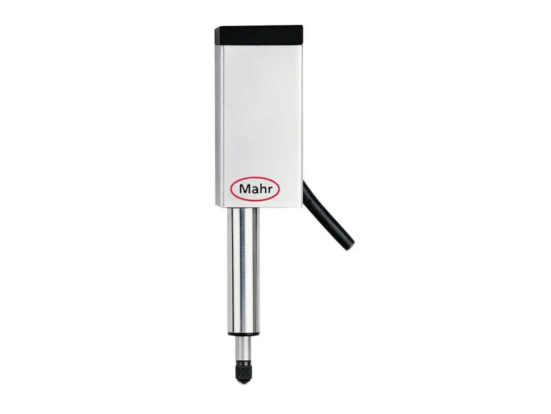

Millimar 1340
N° d'art. 5313400
Palpeur de mesure inductif Millimar 1340
Compatibilité : Mahr 1340
Étendue de mesure mm : ± 2 mm
Relevage par le vide
Force de mesure (N) : 0,75 N
Contenu de la livraison : Rapport de contrôle, Guide de l'utilisateur
- Utilisable uniquement avec l'appareil compact de mesure de longueur compact Millimar C 1240 M
- Extrême précision de la mesure et très faible écart de linéarité < 0,01 % (0,4 μm sur toute l'étendue de mesure)
- Palpeur protégé contre les impuretés et l'humidité, pouvant donc être utilisé en environnement de production
- Indications sur la résistance chimique : résistant à l'huile, à l'essence, à l'eau et aux aliphates. Résistance modérée aux acides, bases, solvants et à l'ozone
