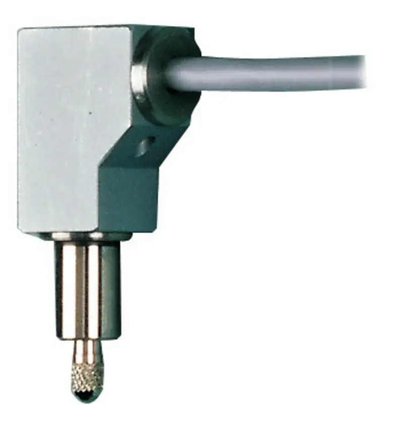

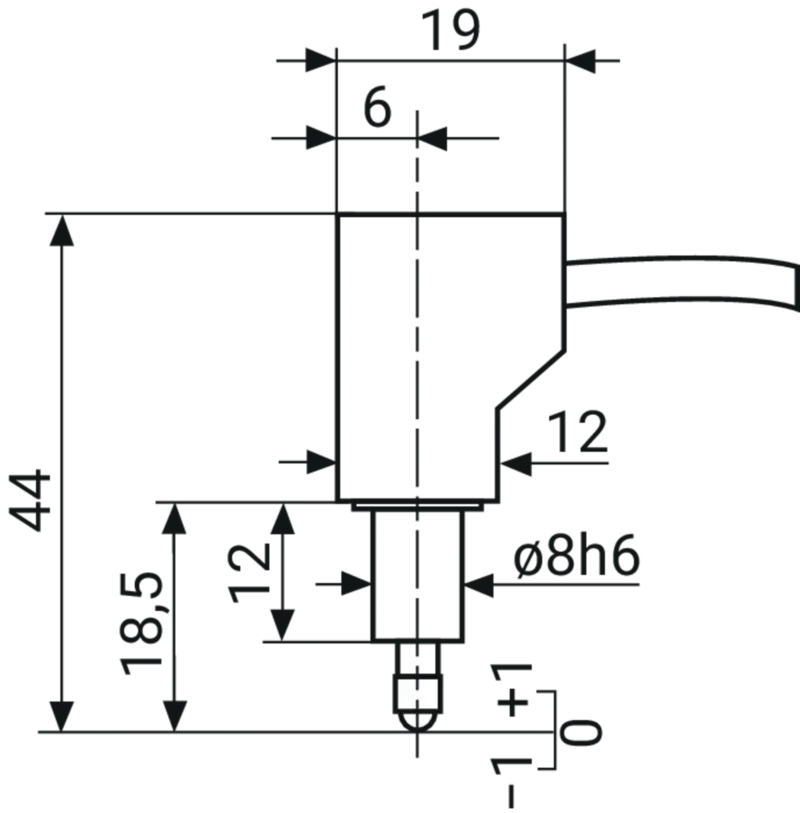

Millimar 1304 K
N° d'art. 5313049
Palpeur de mesure inductif Millimar 1304 K
Compatibilité : Mahr-LVDT
Étendue de mesure mm : ± 1 mm
Force de mesure (N) : 0,75 N +/- 0,15 N
Contenu de la livraison : Rapport de contrôle, Guide de l'utilisateur
- Très solide, car le système de mesure est décalé du guide et de la tige de serrage
- Excellentes propriétés de serrage
- Touche mobile montée sur guidage à billes
- Indications sur la résistance chimique : résistant à l'huile, à l'essence, à l'eau et aux aliphates. Résistance modérée aux acides, bases, solvants et à l'ozone
