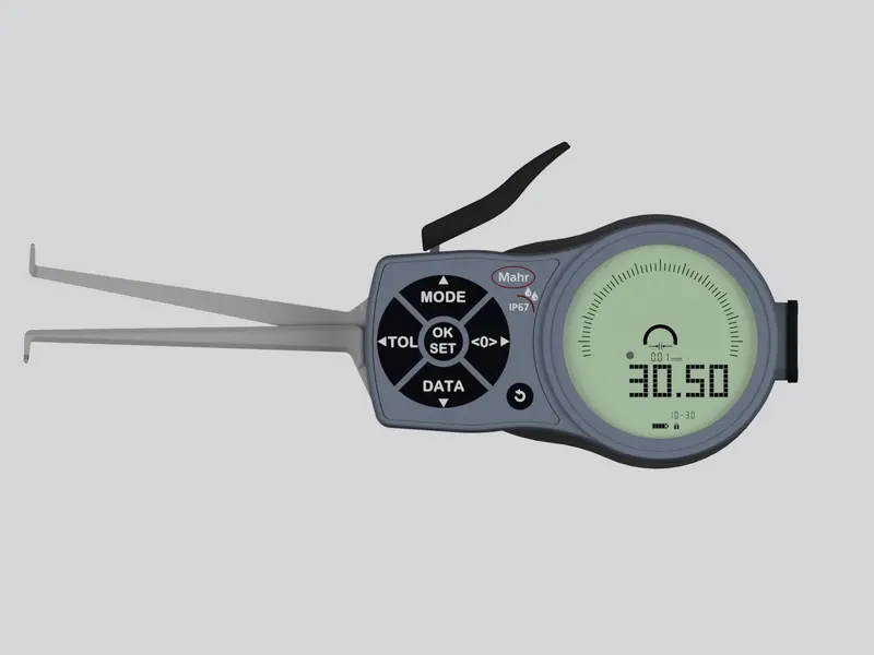

Marameter 838 EI
N° d'art. 4495461
Palpeur intérieur rapide numérique Marameter 838 EI
Étendue de mesure : 10 - 30 mm
Valeur de la division d'échelle mm :
Profondeur de mesure mm : 85
Contenu de la livraison : Guide de l'utilisateur, Pile, Rapport de contrôle
- Affichage LCD analogique à segments à contraste élevé
- Affichage des tolérances par 2 LED
| Type de produit | 838 EI |
| Étendue de mesure | 10 - 30 mm |
| Limite d'erreur (mm) | 0.03 mm |
| Précision de répétabilité mm | 0.01 mm |
| Force de mesure (N) | 1.1 - 1.6 |
| Contact de mesure diamètre de la bille mm | 1 mm |
| Largeur de rainure | 1.2 mm |
| Profondeur de rainure | 5.2 mm |
| Longueur contact de mesure (mobile) mm | 5.4 mm |
| Longueur contact de mesure (fixe) mm | 5.4 mm |
| Profondeur de mesure mm | 85 mm |
- Programmes de mesure spécifiques à l'application
- Programme de mesure absolue/relative
