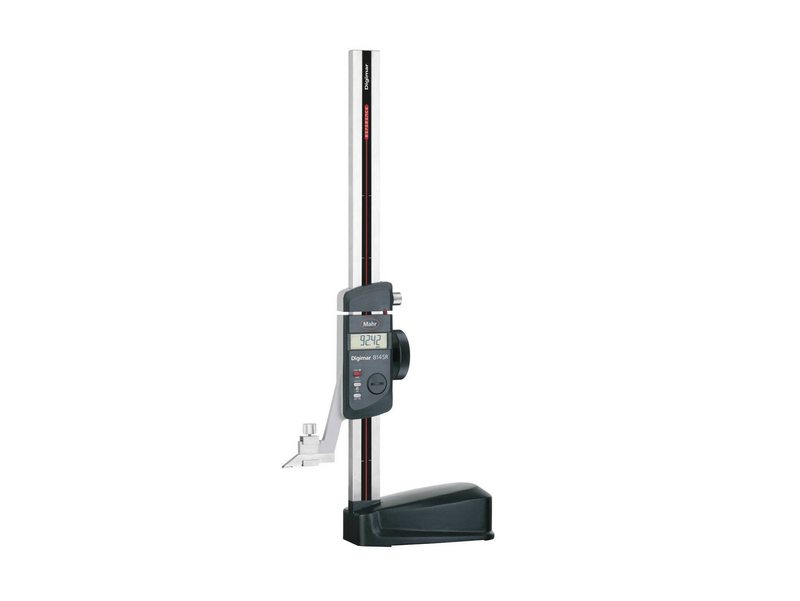

Digimar 814 SR
N° d'art. 4426100
Appareil de mesure de la hauteur et calibre à tracer numérique
Étendue de mesure mm: 0 - 350 mm
0.01 mm / 0.0005 pouce
Marge d'erreur µm: 40 µm
Interface de données: Opto RS-232C, Digimatic, USB
Contenu de la livraison: Pointe de traçage, Pile, Rapport de contrôle, Guide de l'utilisateur, Carton
- Durée de fonctionnement de la pile jusqu'à 3 ans
- Vitesse de déplacement 1,5 m/s (60''/s)
- Sortie de données MarConnect : au choix
- USB
- OPTO RS232C
- Digimatic
- Affichage LCD à contraste élevé et d'une hauteur de 12 mm
- Socle ergonomique stable
- Surface d'appui trempée rectifiée, déplaçable facilement sans à-coups
- Coulisse et rails inoxydables et trempés
- Molette de positionnement et de mesure
- Réglage fin
- Vis de blocage
- Pointe de mesure et de traçage interchangeable renforcée au carbure
| Digimar 814 SR | N° d'art. 4426100 | |
| Étendue de mesure mm | 0 - 350 mm |
| Étendue de mesure | 0 - 14" |
| Valeur de résolution | 0.01 mm |
| Valeur de résolution | 0.0005 inch |
| Marge d'erreur µm | 40 µm |
| Limite d'erreur | 40 |
| Limite d'erreur inch | 0,0016" |
| Limite d'erreur inch | 0.0016 inch |
| Interface de données | Opto RS-232C , Digimatic , USB |
| Poids du produit | 7 kg |
| Dimensions | a 62 mm | b 180 mm | c 35 mm | d 580 mm |
- Pour le traçage et le marquage de pièces à usiner
- Pour la mesure de hauteurs et de distances
