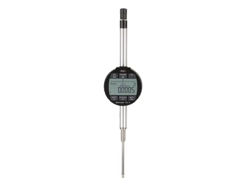

MarCator 1087 Ri
N° d'art. 4337822
Comparateur digital
Classe de protection IP: IP 42
Interface de données: Fonction sans fil intégrée, USB, Digimatic
Norme du fabricant
Capacité en mm: 50mm
Valeur de résolution: 0.0005, 0.001, 0.002, 0.005, 0.01
Capacité en pouces:
| Type de produit | 1087 Ri |
| Capacité en mm | 50 mm |
| Écart de mesure (inch) | 2" |
| Valeur de résolution | 0.0005 mm , 0.001 mm , 0.002 mm , 0.005 mm , 0.01 mm |
| Limite d'erreur (mm) | 0.007 mm |
| Précision de répétabilité mm | 0.001 mm |
| Force de mesure (N) | 1.25 - 2.7 |
| Hauteur des chiffres | 9 mm |
| Dimensions | a 267.7 mm | b 39.8 mm | c 52.5 mm | |
- Mesures statiques par exemple longueurs, écarts et différences de longueur
- Mesures dynamiques par exemple battement radial, rectitude, planéité au moyen des fonctions MAX / MIN / MAX-MIN
