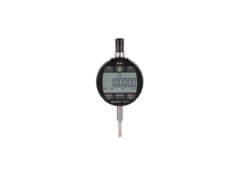

MarCator 1086 R
N° d'art. 4337700
Comparateur digital
Classe de protection IP: IP 42
Interface de données: USB, Digimatic
Norme du fabricant
Capacité en mm: 12.5mm
Valeur de résolution: 0.0005, 0.001, 0.002, 0.005, 0.01
Capacité en pouces: 0,00002'', 0,00005", 0,0001", 0,0002'', 0,0005"
| Type de produit | 1086 R |
| Capacité en mm | 12.5 mm |
| Écart de mesure (inch) | 0,5" |
| Valeur de résolution | 0.0005 mm , 0.001 mm , 0.002 mm , 0.005 mm , 0.01 mm |
| Limite d'erreur (mm) | 0.004 mm |
| Précision de répétabilité mm | 0.001 mm |
| Force de mesure (N) | 0.65 - 0.9 |
| Hauteur des chiffres | 11.5 mm |
| Dimensions | a 126.2 mm | b 23.3 mm | c 13.6 mm | |
| Étiquette | N° d'art. | |
