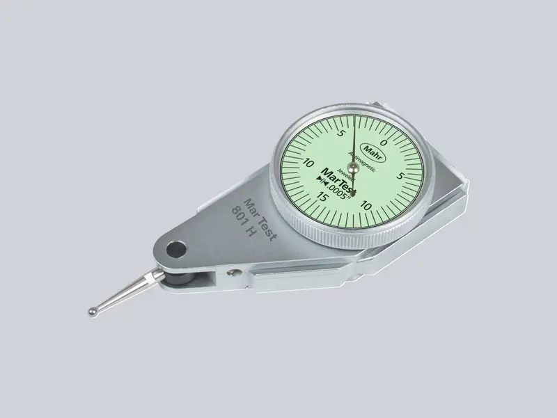

MarTest 801 H
N° d'art. 4303950
Comparateur à levier
Norme du fabricant
Étendue de mesure mm: ± 0,015"
Valeur de la division d'échelle inch: 0,0005"
Contenu de la livraison: Clé pour le remplacement des touches de mesure, Ø touche de mesure 2 mm, Tige de serrage 800a3/8, Rapport de contrôle, Guide de l'utilisateur, Étui
- Cadran a contraste élevé, étanchéité par joints toriques,
- oculaire en verre minéral pour la meilleure protection
- contre les rayures, l'endommagement par des copeaux chauds
- une meilleure résistance aux solvants - Boîtier de protection chromé mat avec 3 barres à queue d'aronde intégrées
- Mécanisme de précision protégé contre les chocs
- Exécution antimagnétique
- Adaptation automatique à la direction de mise en contact, qui permet une lecture sans erreur
- Double levier double à roulement à billes
- Protection contre la surcharge par accouplement à friction

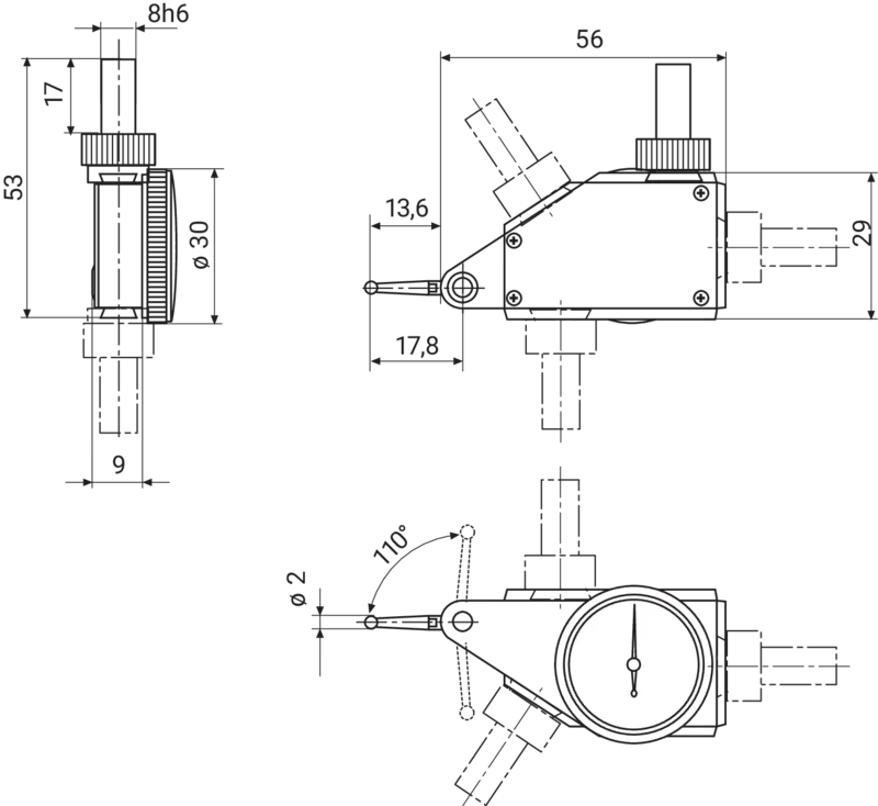

| Type de produit | 801 H |
| Étendue de mesure inch | ± 0,015" |
| Tour d’aiguille (inch) | 0,03" |
| Étendue d'écart fe (inch) | 0,0004" |
| Étendue d'écart totale fges (inch) | 0,0005" |
| Écart de mesure partiel ft (inch) | 0,0002'' |
| Hystérésis de la valeur de mesure fu (inch) | 0,00012" |
| Précision de répétabilité fw (inch) | 0,0001" |
| Force de mesure | 0.25 N |
| Chiffrage du cadran | 15-0-15 |
| Couleur du cadran | Vert |
| Diamètre échelle (inch) | 1,1" |
| Dimensions | a 30 mm | |
- Mesure d'écart de battement radial, de battement axial, de parallélisme et de planéité
- Centrage d'arbres ou d'alésages
- Alignement parallèle ou perpendiculaire de pièces
