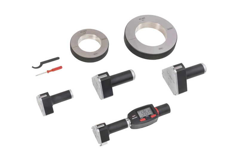

Micromar 44 EWRi
N° d'art. 4191343
Micromètre d'intérieur numérique 3 points - Jeu
Mesure de
- Alésages débouchants
- Alésages borgnes
- Rebords de centrage
Classe de protection IP: IP 65
Interface de données: Fonction sans fil intégrée
DIN 863-4
Étendue de mesure mm 50 - 100 mm mm
Résolution mm/inch 0.001 / 0,00005"
Contenu de la livraison: Appareil de base 44 EWRi-g, Têtes de mesure 44 Ak, Bagues étalons, Pile, Guide de l'utilisateur, Étui
| Micromar 44 EWRi | N° d'art. 4191343 | |
| Étendue de mesure mm | 50 - 100 mm |
| Étendue de mesure | 2 - 4" |
| Résolution mm/inch | 0.001 / 0,00005" |
| Marge d'erreur µm | 5 µm |
| Commentaires limite d'erreur | Avec adhésion complète du palpeur de mesure |
| Pas de la broche_mm | 1.5 mm |
- Alésages borgnes
| Étiquette | N° d'art. | Étendue de mesure mm | Étendue de mesure | Résolution mm/inch | Type de pile | |
4102220 | ||||
Plaque de serrage pour 44 EWR(i) / 844 EWR(i) 44 EWR-gs |
4190400 | - | |||
Micromètre d'intérieur numérique - Appareil de base 44 EWRi-g |
4191361 | 20 - 100 mm | 0,775 - 4,0" | 0.001 / 0,00005" | CR 2450N (3V Lithium) |
