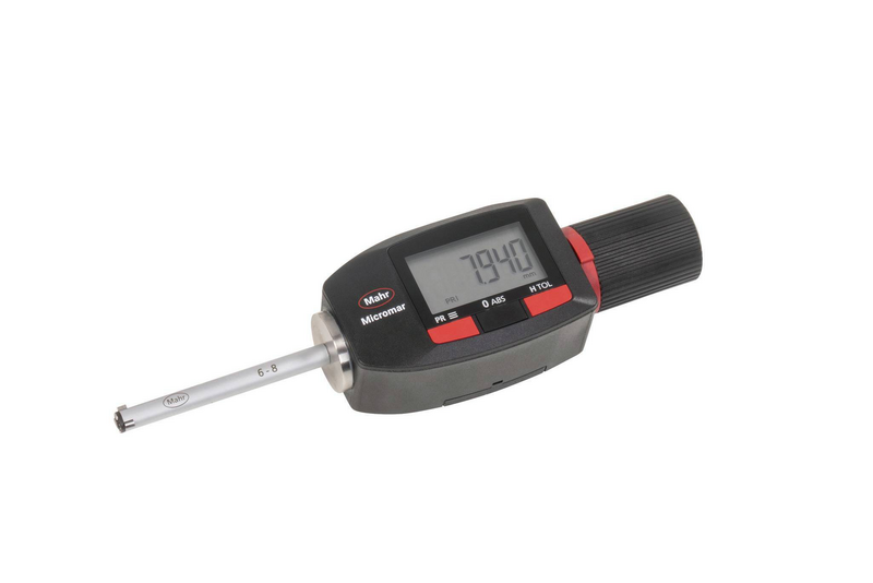

Micromar 44 EWR
N° d'art. 4191206
Micromètres d'intérieur numérique 3 points
Mesure de
- Alésages débouchants
- Alésages borgnes
- Rebords de centrage
Classe de protection IP: IP 65
Interface de données: MarConnect (bidirectionnel), USB, Digimatic
DIN 863-4
Étendue de mesure mm 8 - 10 mm mm
Résolution mm/inch 0.001 / 0,00005"
Contenu de la livraison: Appareil de base 44 EWR-g, Tête de mesure 44 Ak, Guide de l'utilisateur, Pile, Étui
| Micromar 44 EWR | N° d'art. 4191206 | |
| Étendue de mesure mm | 8 - 10 mm |
| Étendue de mesure | 0,3125 - 0,4" |
| Résolution mm/inch | 0.001 / 0,00005" |
| Marge d'erreur µm | 4 µm |
| Commentaires limite d'erreur | Avec adhésion complète du palpeur de mesure |
| Pas de la broche_mm | 1.5 mm |
| Dimensions | a 1.8 mm | b 4.3 mm | c 1.5 mm | d 58 mm | |
- Alésages borgnes
