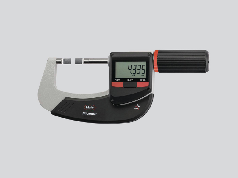

Micromar 40 EWRi-S
N° d'art. 4157144
Micromètre à étrier numérique
Étendue de mesure 75 - 100 mm mm
Pour la mesure de rainures étroites, de gorges, etc.
Interface de données: Fonction sans fil intégrée
Classe de protection IP: IP 65
DIN 863-3
Résolution mm/inch 0.001 / 0,00005"
Contenu de la livraison: Étalon de réglage (à partir de l'étendue de mesure 25-50 mm), Pile, Rapport de contrôle, Guide de l'utilisateur, Étui
- Avec faces de mesure couteau
- Affichage numérique à contraste élevé
- Broche de mesure inoxydable entièrement trempée et rectifiée
- Réglage rapide QUICK DRIVE
- Broche non rotative
- Cliquet avancé
- Étrier acier laqué, à isolation thermique
| Micromar 40 EWRi-S | N° d'art. 4157144 | |
| Étendue de mesure | 75 - 100 mm |
| Étendue de mesure | 3 - 4" |
| Résolution mm/inch | 0.001 / 0,00005" |
| Marge d'erreur µm | 5 µm |
| Force de mesure (N) | 5 - 10 |
| Type de pile | CR 2032 (3V Lithium) |
| Matériau face de mesure | acier trempé |
| Diamètre de la broche | 6.5 mm |
| Pas de la broche_mm | 5 mm |
| Dimensions | a 73 mm | b 17 mm | c 132.5 mm | |
