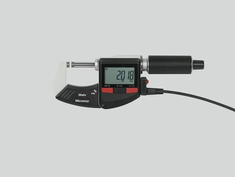

Micromar 40 EWR
N° d'art. 4157001
Micromètre à étrier numérique
Étendue de mesure mm 25 - 50 mm mm
Interface de données: MarConnect (bidirectionnel), USB, Digimatic
Classe de protection IP: IP 65
ISO 3611
Résolution mm/inch 0.001 / 0,00005"
Contenu de la livraison: Étalon de réglage (à partir de l'étendue de mesure 25-50 mm), Pile, Rapport de contrôle, Guide de l'utilisateur, Étui
- Affichage numérique à contraste élevé
- Broche de mesure inoxydable entièrement trempée et rectifiée
- Broche de mesure et enclume en carbure
- Entraînement rapide
- Cliquet avancé
- Étrier acier laqué, à isolation thermique
| Micromar 40 EWR | N° d'art. 4157001 | |
| Étendue de mesure mm | 25 - 50 mm |
| Étendue de mesure | 1 - 2" |
| Résolution mm/inch | 0.001 / 0,00005" |
| Marge d'erreur µm | 2 µm |
| Écart de parallélisme en µm | 2 µm |
| Écart de planéité en µm | 0.6 µm |
| Force de mesure (N) | 5 - 10 |
| Type de pile | CR 2032 (3V Lithium) |
| Matériau face de mesure | carbure |
| Diamètre de la broche | 6.5 mm |
| Pas de la broche_mm | 0.5 mm |
| Dimensions | a 36 mm | b 11 mm | c 57 mm | |
