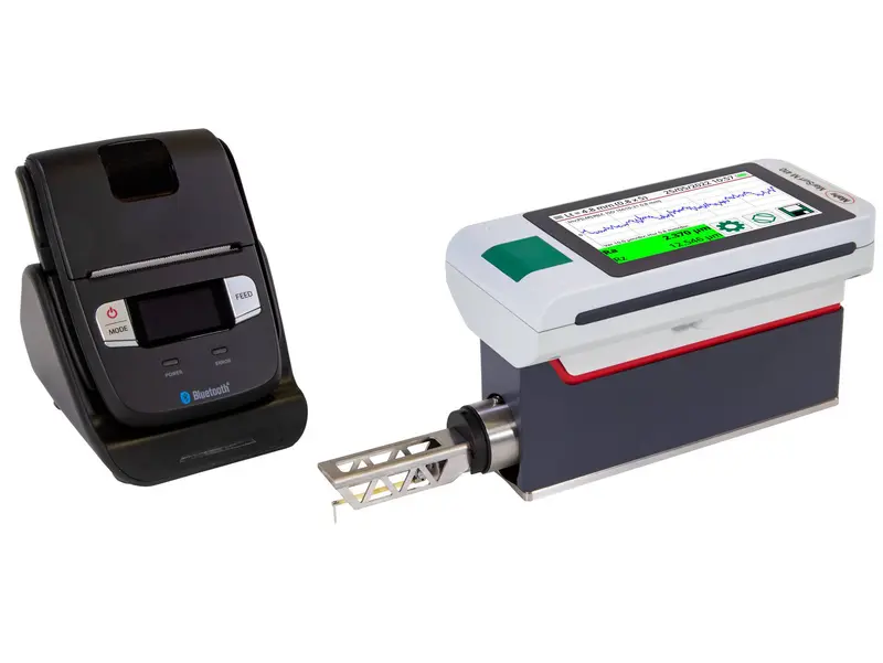

El mejor entre los «móviles» con palpado libre, inclusive impresora
Surface evaluations using skidless tracing are needed not only in the measuring room but more and more in the production area.
Lo mejor entre los dispositivos "móviles
- Manejo sencillo e intuitivo: tan fácil como manejar un smartphone
- Gran pantalla táctil TFT de 4,3" iluminada
- Ajuste de inclinación asistido
- Gestión exclusiva del brazo táctil

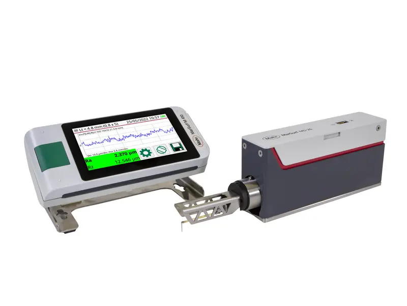

- Separación de la pantalla y la unidad de accionamiento
- 55 parámetros
- Montaje magnético del brazo del palpador
- Selección automática del punto de corte: garantiza resultados de medición correctos incluso para el técnico no especializado en medición
Documentación sencilla
- Impresión directa en la impresora móvil (como opción o directamente en el set con impresora)
- Copia de seguridad de datos como archivo TXT, X3P, CSV y PDF
- Creación de protocolos PDF acabados directamente en el aparato de medición
- Los comentarios específicos del cliente para el protocolo PDF se introducen directamente en la MarSurf M 410
- Visualización e impresión de curvas MRK y ADK
- Guardar más de 30000 programas de medición (Quick & Easy)
Amplia gama de interfaces

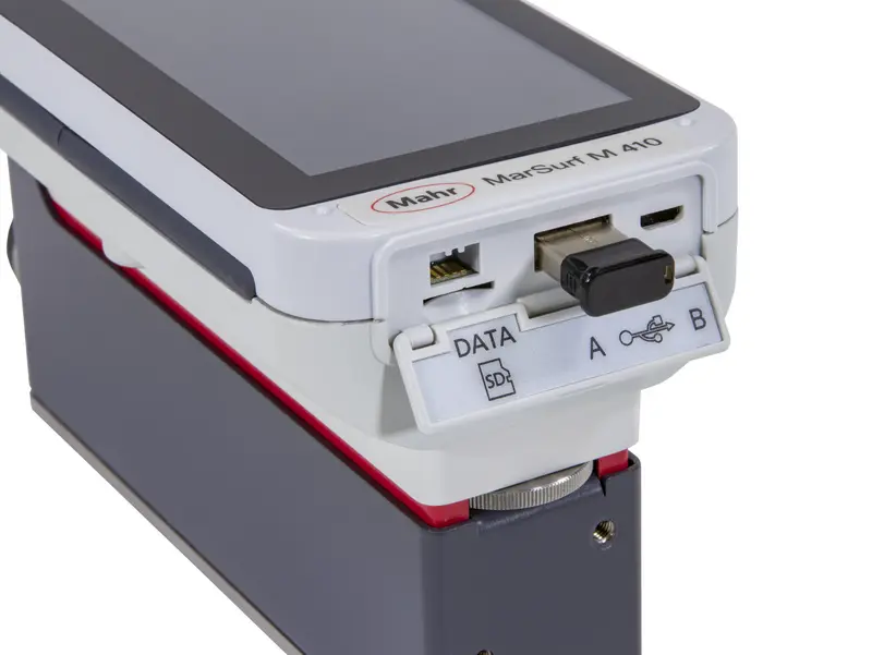

- Interfaz micro USB para control remoto mediante comandos ASCII, por ejemplo, a través de software de control estadístico de procesos
- Interfaz USB-A - para conectar, por ejemplo, un adaptador inalámbrico USB o la impresora USB/inalámbrica. Adaptador inalámbrico USB o impresora USB/inalámbrica
- Transmisión de protocolos de medición y datos por cable o inalámbrica
- Cumplimiento de la norma IATF 16949: trazabilidad segura con MarConnect
