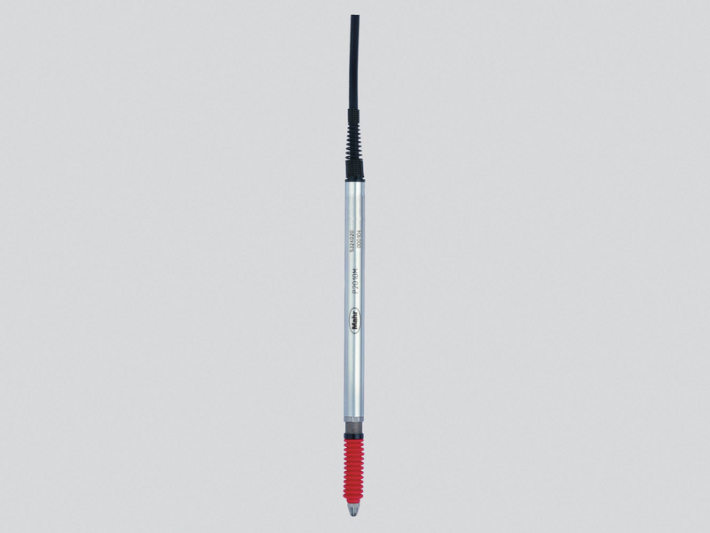

Millimar P2010 M
Nº de artículo 5324010
Palpador de medición inductivo Millimar P2010 M
Compatibilidad: Mahr
Rango de medición en mm: ± 5 mm
Modelo estándar
Fuerza de medición (N): 0,75 N ±0,15 N
Volumen de suministro: Informe de comprobación, Manual de instrucciones, Tapón para salida de cables lateral, Llave para ajustar el recorrido previo
- Variantes sin y con elevación neumática o aplicación de carga efectiva
- Varilla de medición sobre guía de bolas
- Alta linealidad a lo largo de todo el rango de medición
- Excelente apantallado electromagnético (CEM)
- Todos los palpadores pueden convertirse de salida de cable axial a salida de cable radial montando un capuchón que se incluye en el volumen de suministro
- Datos sobre la resistencia química: resistentes al aceite, a la gasolina, al agua y a los alifatos. Moderadamente resistentes a ácidos, a soluciones alcalinas, a disolventes y al ozono
| Millimar P2010 M | N.º de referencia 5324010 | |
| Tipo de producto | P2010 M |
| Dimensiones | a 125.7 mm | b 28 mm | c 34 mm | d 6 mm | e 9.2 mm | f 8 mm | h 14 mm | |
