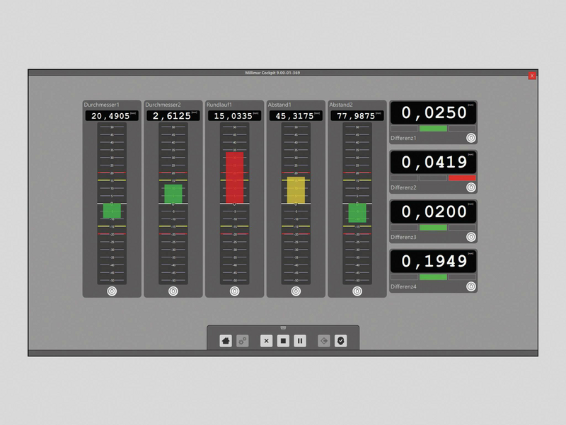

Millimar Cockpit 14
Nº de artículo 5312865
- Software interactivo táctil
- Manejo muy sencillo e intuitivo
- Fácil creación de tareas de medición
- Manejo extremadamente sencillo a través del acceso a plantillas de fórmulas predefinidas
- Gestión de las tareas de medición (función de almacenamiento y de carga)
- Vinculación de la tarea de medición con imágenes o planos
- Registro de los valores de medición estáticos y dinámicos
- Tareas apoyadas por elementos de mando gráficos
- Visualización en directo de los valores de medición
- Indicador analógico y digital de hasta 128 características de forma simultánea
- Conexión de los módulos Millimar N 1700 en combinación con palpadores de medición inductivos, así como con aparatos de medición de Mahr dotados de interfaz de datos
- Conexión de aparatos de medición de Mahr con Integrated Wireless
- Almacenamiento de datos en MS Excel o en formato qs-Stat (formato dfq, dfx o dfd)
- Exportación de scripts para el registro de datos adicionales y la salida de registros de medición
- Niveles de usuario protegidos por contraseña (3 niveles)
- Ayuda en línea (manual de instrucciones) que puede abrirse directamente desde el software
| Millimar Cockpit 14 | N.º de referencia 5312865 | |
| Tipo de producto | Cockpit 14 |
| Rango de visualización del indicador analógico en µm | ± 10000 , ± 5000 , ± 2000 , ± 1000 , ±500 , ± 200 , ± 100 , ± 50 , ± 20 , ± 10 , referido a una tolerancia |
| Resolución en µm | 0,01 |
| Pantalla |
Vertical bar display Horizontal bar display Analog display or round scale Digital display Display types per feature freely combinable |
| Indicación de tolerancias |
Upper and lower tolerance limit (per characteristic) Upper and lower warning limit (per characteristic) |
| Compatibilidad | USB , Transmisión de datos inalámbrica , Millimar N 1700 |
| Combinaciones de medición |
Predefined formula templates for standard characteristics Input of links via extensive formula editor |
| Características | 128 |
| Funciones dinámicas | Max, Min, Max-Min, Max+Min, compensación de la temperatura |
| Clasificación | max. 20 classes |
| Entradas de control | a través del módulo N 1704 I/O (5331134) |
| Salidas de control | a través del módulo N 1704 I/O (5331134) |
| Rango de visualización del indicador analógico pulgadas | ±0,5” , ±0,2” , ± 0,1 pulgadas , ± 0,05 pulgadas , ± 0,02 pulgadas , ± 0,01 pulgadas , ± 0,005 pulgadas , ± 0,002 pulgadas , ± 0,001 pulgadas , ± 0,0005 pulgadas , referido a una tolerancia |
