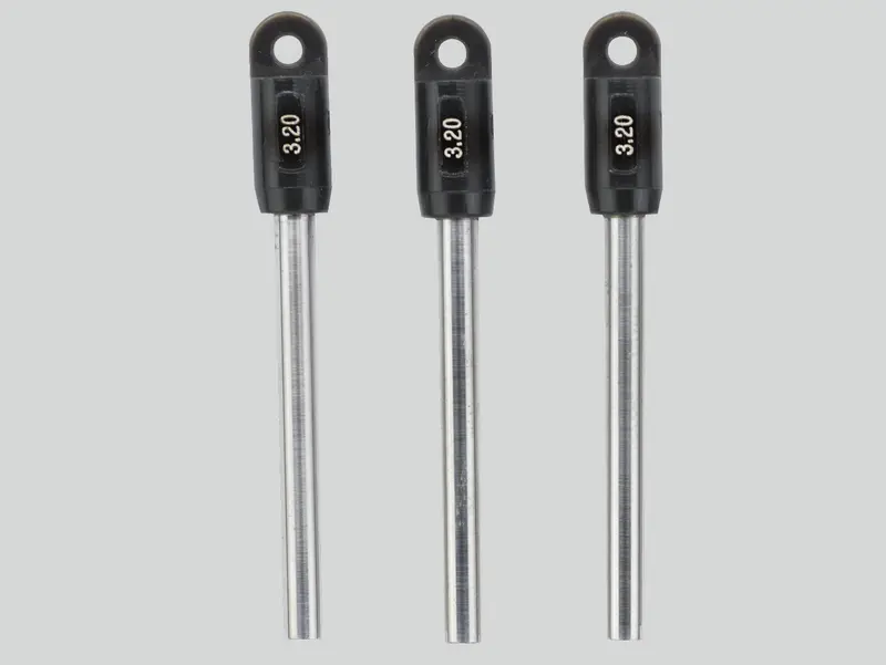

MarGage 426 A
Nº de artículo 4821018
426 A Espiga de verificación de roscas
Diámetro en mm: 4
Tolerancia de fabricación +/-: 0.5µm
- Para la suspensión por encima de la pieza de ensayo
- El kit consta de tres varillas calibradas
- Tolerancia de fabricación ±0,5 µm
- Longitud de las varillas calibradas: 32 mm
| Diámetro en mm | 4 mm |
| Tolerancia de fabricación +/- | 0.5 µm |
- Para la determinación del diámetro de flanco de roscas exteriores según el principio de medición trifilar
