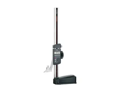

Digimar 814 SR
Nº de artículo 4426104
Medidor de alturas y aparato de trazado
Rango de medición en mm: 0 - 980 mm
0.01 mm / 0.0005 pulgadas
Límite de error µm: 70 µm
Interfaz de datos: Opto RS-232C, Digimatic, USB
Volumen de suministro: Punta de trazado, Pila, Informe de comprobación, Manual de instrucciones, Cartonaje
- Vida útil de la batería de hasta 3 años
- Velocidad de desplazamiento 1,5 m/s (60”/s)
- Salida de datos MarConnect: opcional
- USB
- OPTO RS-232C
- Digimatic
- Pantalla LCD de alto contraste y altura dígitos 12 mm
- Base estable y ergonómica
- Superficie de apoyo templada y lapeada, desplazamiento suave y sin tirones
- Guía y regla inoxidables y templadas
- Rueda manual para las tareas de posicionamiento y medición
- Ajuste de precisión
- Tornillo de fijación
- Punta de medición y de trazado intercambiable, con refuerzo de carburo
| Digimar 814 SR | N.º de referencia 4426104 | |
| Rango de medición en mm | 0 - 980 mm |
| Rango de medición | 0 - 38.5" |
| Resolución | 0.01 mm |
| Resolución | 0.0005 inch |
| Límite de error µm | 70 µm |
| Límite de error | 70 |
| Límite de error en pulgadas | 0.0024" |
| Límite de error en pulgadas | 0.0024 inch |
| Interfaz de datos | Opto RS-232C , Digimatic , USB |
| Dimensiones | a 49 mm | b 220 mm | c 35 mm | d 1230 mm |
- Para el trazado y el marcado de piezas de trabajo
- Para la medición de alturas y distancias
