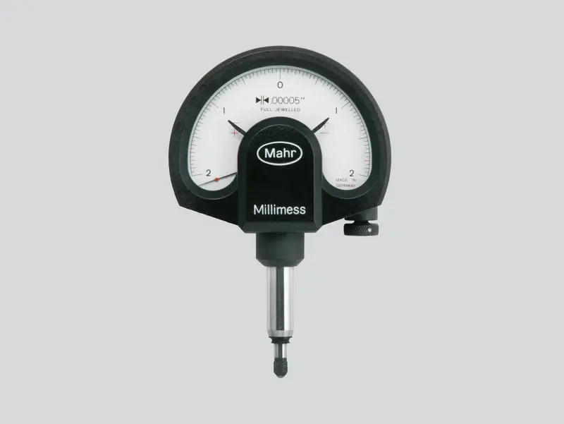

Millimess 1003 Z
Nº de artículo 4334900
Comparador de precisión mecánico
Norma de fábrica
Rango de medición en mm: ±0,0020”
Subdivisión de la escala pulgadas: 0,00005 pulgadas
Volumen de suministro: Casquillo adaptador 940, 8 mm a 3/8", Informe de comprobación, Estuche
- Esfera grande y de alto contraste
- Marcas de tolerancia ajustables
- Ajuste de precisión bloqueable
- Mecanismo de medición a prueba de impactos
- Vástago de sujeción y perno de medición de acero inoxidable templado
- Guiado de bolas de precisión del perno de medición para una histéresis mínima
- Insensible frente a fuerzas laterales ejercidas sobre el perno de medición
- Alta sensibilidad y precisión gracias al apoyo de los ejes del mecanismo de medición sobre piedras, así como sobre ruedas y piñones con dentado de precisión
- Carcasa de protección en forma de caja
- Fuerza de medición constante
- Elevación del perno de medición mediante elevador por cable enroscable o mediante tecla de elevación
| Tipo de producto | 1003 Z |
| Rango de medición en pulgadas | ±0,0020” |
| Subdivisión de la escala pulgadas | 5.0E-5 inch |
| Límite de error Ge en pulgadas (texto) | 0,00005” |
| Límite de error Gges en pulgadas (texto) | 0,00006” |
| Límite de error Gt (pulgadas) | 3.5E-5 inch |
| Límite de error Gt en pulgadas (texto) | 0,000035” |
| Histéresis de medición fu (pulgadas) | 2.5E-5 inch |
| Precisión de repetición fw (pulgadas) | 2.5E-5 inch |
| Fuerza de medición | 1 N |
| Numeración de la hoja de escala | .002"-0-.002" |
| Color de la esfera | Blanco |
| Diámetro de la escala | 50 mm |
