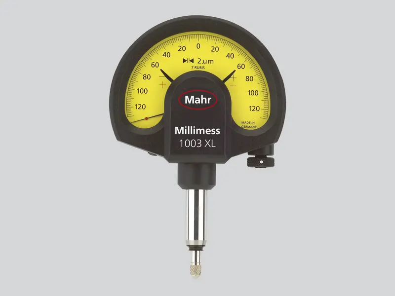

Millimess 1003 XL
Nº de artículo 4334001
Comparador de precisión mecánico
Norma de fábrica
Color de la esfera: Amarillo
Rango de medición en: ± 130 µm
Graduación µm: 2 µm
Fuerza de medición: 1 N
Volumen de suministro: Informe de comprobación, Estuche
- Esfera grande y de alto contraste
- Marcas de tolerancia ajustables
- Ajuste de precisión bloqueable
- Mecanismo de medición a prueba de impactos
- Vástago de sujeción y perno de medición de acero inoxidable templado
- Guiado de bolas de precisión del perno de medición para una histéresis mínima
- Insensible frente a fuerzas laterales ejercidas sobre el perno de medición
- Alta sensibilidad y precisión gracias al apoyo de los ejes del mecanismo de medición sobre piedras, así como sobre ruedas y piñones con dentado de precisión
- Carcasa de protección en forma de caja
- Fuerza de medición constante
- Elevación del perno de medición mediante elevador por cable enroscable o mediante tecla de elevación
| Tipo de producto | 1003 XL |
| Rango de medición en mm | ± 0.13 |
| Graduación µm | 2 µm |
| Límite de error Ge (µm) | 2 µm |
| Límite de error Gges (µm) | 2.4 µm |
| Límite de error Gt (µm) | 1.4 µm |
| Histéresis de medición fu (µm) | 1 µm |
| Precisión de repetición fw (µm) | 1 µm |
| Fuerza de medición | 1 N |
| Numeración de la hoja de escala | 130-0-130 |
| Color de la esfera | Amarillo |
| Diámetro de la escala | 50 mm |
