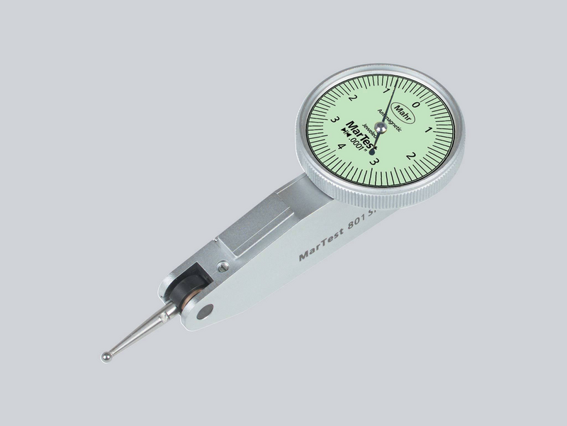

MarTest 801 SM
Nº de artículo 4308960
Comparador de palanca
Norma de fábrica
Rango de medición en: ±0,004”
Subdivisión de la escala pulgadas: 0,0001 pulgadas
Volumen de suministro: Llave para cambiar las piezas de medición, Contacto de medición ø2 mm, Vástago de sujeción 800a3/8, Informe de comprobación, Manual de instrucciones, Estuche
- Esfera de alto contraste, hermetizada mediante una junta tórica
- Mirilla de vidrio mineral para obtener una máxima protección:
- contra arañazos o daños provocados por virutas calientes
- óptima resistencia frente a disolventes - Carcasa de protección cromada mate con tres barras de colas de milano integradas
- Mecanismo de medición a prueba de impactos
- Modelo antimagnético
- Adaptación automática a la dirección de palpado, lo que garantiza una lectura sin errores
- Doble palanca con rodamiento de bolas
- Protección contra sobrecargas mediante un acoplamiento deslizante
| Tipo de producto | 801 SM |
| Rango de medición en pulgadas | ±0,004” |
| Vuelta de la aguja (pulgadas) | 0,008” |
| Margen de desviación fe (pulgadas) | 0,00012” |
| Margen de desviación total fges (pulgadas) | 0,00016” |
| Intervalo de medición parcial ft (pulgadas) | 0,00008” |
| Histéresis de medición fu (pulgadas) | 0,00008” |
| Precisión de repetición fw (pulgadas) | 0,0001” |
| Fuerza de medición | 0.15 N |
| Numeración de la hoja de escala | 4-0-4 |
| Color de la esfera | Verde |
| Diámetro de la escala (pulgadas) | 1,1” |
| Dimensiones | b 30 mm | c 13.6 mm | d 17.8 mm | e 75 mm | f 99 mm |
- Medición de desviaciones de salto radial, de salto axial, de paralelismo y de planitud
- Centrado de árboles y taladros
- Alineación paralela o perpendicular de piezas de trabajo
