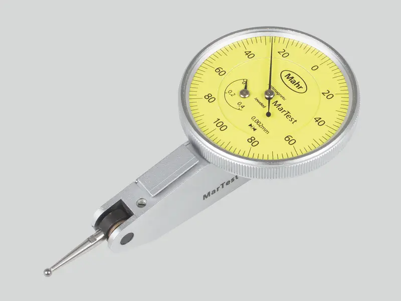

16 E -- Simple and Functional
MarTest 800 SRM
Nº de artículo 4308250
Comparador de palanca
Norma de fábrica
Rango de medición en mm: ± 0.2 mm
Subdivisión de la escala mm: 0.002
Volumen de suministro: Llave para cambiar las piezas de medición, Contacto de medición ø2 mm, Vástago de sujeción 800a8, Informe de comprobación, Manual de instrucciones, Estuche
- Esfera de alto contraste, hermetizada mediante una junta tórica
- Mirilla de vidrio mineral para obtener una máxima protección:
- contra arañazos o daños provocados por virutas calientes
- óptima resistencia frente a disolventes - Carcasa de protección cromada mate con tres barras de colas de milano integradas
- Mecanismo de medición a prueba de impactos
- Modelo antimagnético
- Adaptación automática a la dirección de palpado, lo que garantiza una lectura sin errores
- Doble palanca con rodamiento de bolas
- Protección contra sobrecargas mediante un acoplamiento deslizante
| Tipo de producto | 800 SRM |
| Rango de medición en mm | ± 0.2 |
| Vuelta de la aguja en mm | 0.2 mm |
| Subdivisión de la escala mm | 0.002 |
| Margen de desviación fe (µm) | 3 µm |
| Margen de desviación total fges (µm) | 5 µm |
| Rango de medición parcial ft (µm) | 2 µm |
| Histéresis de medición fu (µm) | 3 µm |
| Precisión de repetición fw (µm) | 1.5 µm |
| Fuerza de medición | 0.15 N |
| Numeración de la hoja de escala | 100-0-100 |
| Color de la esfera | Amarillo |
| Diámetro de la escala | 38 mm |

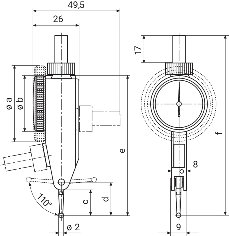

| Dimensiones | a 40.5 mm | c 13.6 mm | d 17.8 mm | e 75 mm | f 99 mm |
