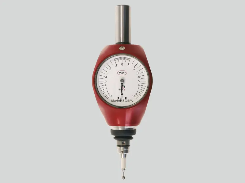

MarTest 802 NW
Nº de artículo 4304311
Palpador de bordes 3D mecánico MarTest 802 NW
Rangos de trabajo de los ejes X, Y y Z: 6,6 mm
Subdivisión de la escala mm: 0.01
Volumen de suministro: Pila, Manual de instrucciones, Pieza de medición 802 EWt
- Esfera grande y de alto contraste
- Independiente del control de la máquina-herramienta
- La amplia área de trabajo en todos los ejes (X, Y, Z) evita daños en la pieza de palpado por errores de palpado
- Carcasa de metal compacta y brazo de palpado largo
- Alto nivel de precisión y linealidad
- Protegido contra golpes y salpicaduras de agua, ideal para su uso en máquinas con intercambiadores de herramientas
| Tipo de producto | 802 NW |
| Rango de visualización | ±1 mm |
| Rangos de trabajo de los ejes X, Y y Z | 6,6 mm |
| Subdivisión de la escala mm | 0.01 |
| Precisión de repetición en el punto cero, unidireccional | ±0,01 mm |
- la determinación del punto cero de una pieza de trabajo
- la determinación del centro de un taladro
- la determinación y la corrección de la posición de una pieza de trabajo
y para la medición de
- longitudes
- profundidades
